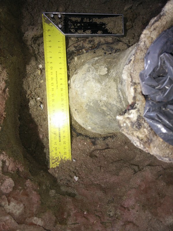

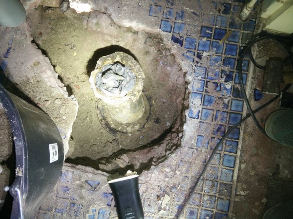

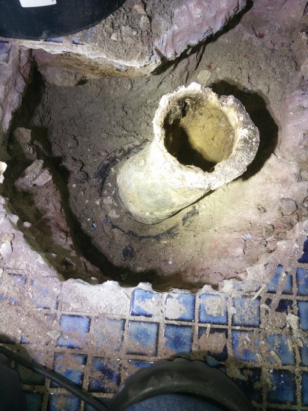

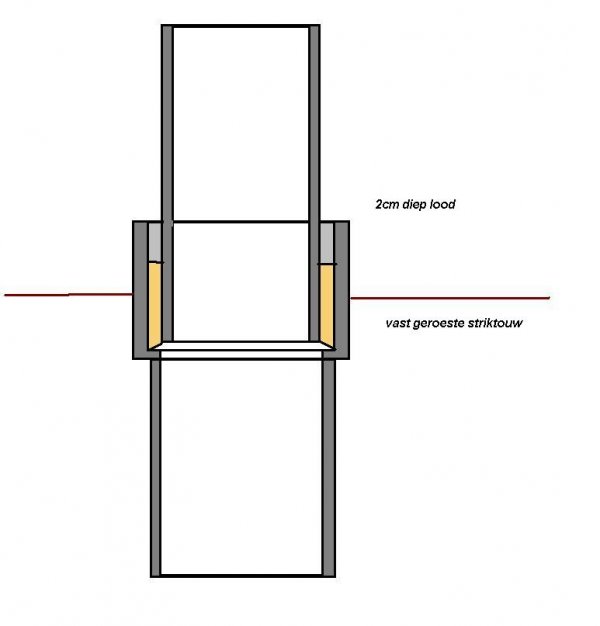

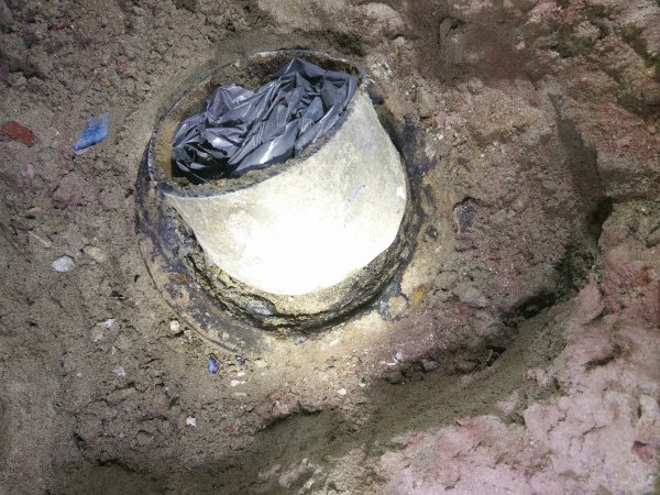

Onder mijn toilet moet een Y stuk worden geplaatst zodat er een standleiding kan worden gemaakt richting de bovengelegen verdieping. Na wat weggraven tref ik dit aan, volgens mij een stuk lood in een gietijzeren mof:
De buitenmaat van de mof lijkt 220mm te zijn. De binnenmaat moet ik schatten, ik denk zo circa 170mm, maar daar zit een flinke marge. Het zou ook kunnen dat deze nog taps toeloopt:
Wat is de beste oplossing? Het lood laten zitten en er een stuk uit zagen zou kunnen, maar wellicht is het lood geheel verwijderen en PVC vastzetten in de gietijzeren mof het beste?
Zo ja, hoe dien ik dit te doen? Ik heb heel wat rondgezocht op het forum maar volgens mij kun je een krimpmof en dergelijke alleen op het spie gedeelte van gietijzer gebruiken. Bovendien, het is niet zo logisch om iets over een mof te plaatsen, er in is veel logischer toch.
Maar welke maat buis (of hulpstuk) zou ik hier moeten kiezen, en welk materiaal gebruik ik om de ruimte tussen buis en mof op te vullen?
Ik ben van plan om een standleiding 110mm te maken, maar daarin ben ik 100% flexibel. Ook vraag ik me af of ik voor het nieuwe toilet het beste een onderaansluiting of een muuraansluiting kan kiezen, maar dat zijn details voor later.
