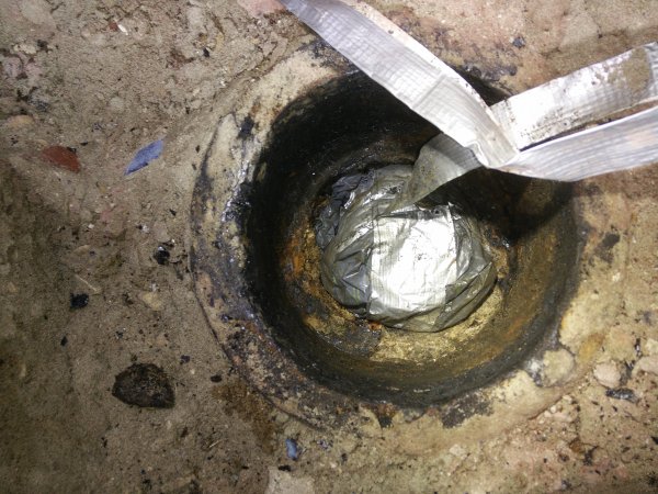

Lood is er nu uit. Het lijkt toch verder alleen bitumen te zijn, althans dat zeg ik als leek. Ik zie geen verder lood of striktouw. Zal zo proberen een foto te maken.

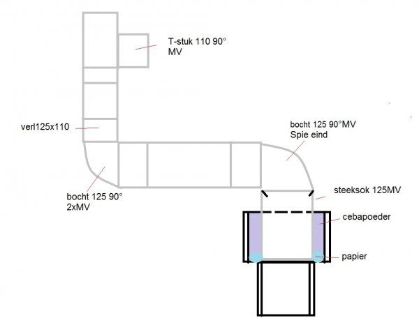

Als de kraag schoon is had ik een steekssok manchet 125 genomen die in de mof gedaan.
dan had ik wat oude kranten dun op gerolt en rond om de sok en kraag gedrukt en wat aan geslagen zodat sok klem zit en onder in dicht zit.
Dan wat snelcement dun vloeibaar gemaakt en in de ruimte kraag en sok gegoten en het spul goed laten drogen.
In de sok volgende dag een stromingbocht spieeind 125mm 90 gradenMV en verder op weer een bocht 125 90 graden MV daar dan een verloop in 125x110 LV zodat je verder met je standleiding kan.

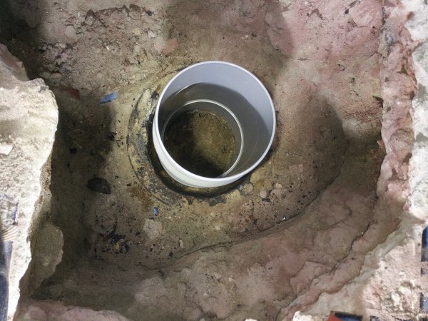

Moeilijk? Valt best mee toch? Eerst even wat fotos:
Schoon met prop:
De bitumen en... tja wat is het. Geen touw. Lijkt op hout schaafafval...:

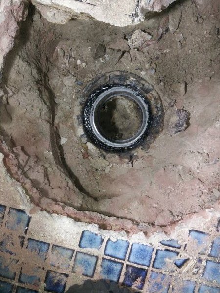

Het stuk PVC dikte 140mm erin:

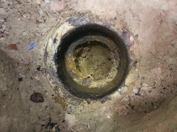

Schoon:
Tja ik vroeg "wat moet ik gebruiken", nu heb ik dus maar gekozen voor bitumen en mogelijk hennep. Papier en cement kan ook, maar ik kan er niet naar raden :)
Ik heb idd nu gekozen voor telkens 2x 45 graden 110mm ipv 90 graden 125mm. Lijkt me op zich geen groot verschil toch?

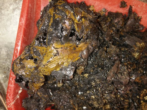

Wat er uit kwam is raar spul. Het bitumen is hard, bijna als uitgeharde hars, en het verbrijzelt / breekt inplaats van te buigen. Maar ja, dat zit er dan ook misschien al 90 jaar in...
Kijk ik moet van afstand gaan raden hoe het zit jij kan het zien en aan raken.
dat haarde spul is mastiek en geen bitumen.
controleer wel eerst verder in de bocht als er opstakels in zit.
Ik gebruik in de zulke gevallen altijd manchet verbindingen is wat gemakkelijke mee te werken.
ik had voor in de grond liever 125 gebruikt omdat de gietijzer ook grote maat is maar ja smaken verschillend.
Mastiek? Hm. Ik weet 't niet hoor. Dit spul is echt absoluut op teerbasis, dat ruik je. Het ruikt naar een asfaltweg in de tropenzon. Of nee, het ruikt naar asfalteerwerkzaamheden van Volker Stevin.
Ik gebruik in de mof ook een grote maat; 140mm (met 150mm kraag), maar inderdaad ga ik daarna onder de vloer al over op 110 inplaats van pas aan de voet van de standleiding.

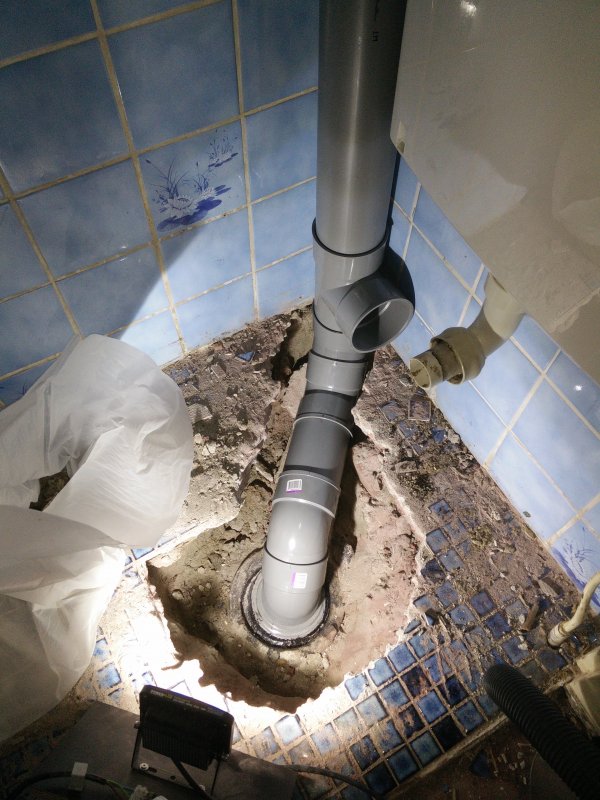

Zo, het zit er op!
Duurde even, die Shell tixophalte heeft behoorlijk wat tijd nodig om taai te worden, ik heb het 48 uur gegeven.

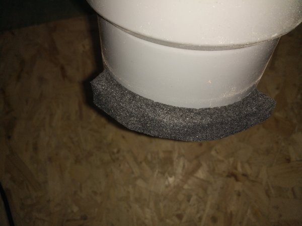

Hoe ik het gedaan heb: een aantal slagen Soudal soudaband acryl om het stuk PVC gewikkeld onderaan om zo een barriere te vormen voor de shell Tixophalte zodat het niet kan weglekken. (Die soudaband zwelt op, het is circa 4mm dik maar zwelt uiteindelijk tot zeker het driedubbele).
Dan het stuk PVC in de mof en tixophalte rondom aanbrengen met kitspuit. Ik had meer dan 1 tube nodig.

Soudaband wanneer expanded:
Ik heb het gat weer volgestort met puin en zand, inderdaad met veel water gepoogd het ook in de hoekjes en kiertjes te laten lopen.
Er ligt nu een plaat multiplex over en daar staat weer een toiletpot op. Het idee is namelijk dat ik eerst de standleiding verder aanleg en een toilet op de eerste verdieping plaats. Daarna heb ik dan immers alle tijd om zonder stress dit benedentoilet netjes af te maken.

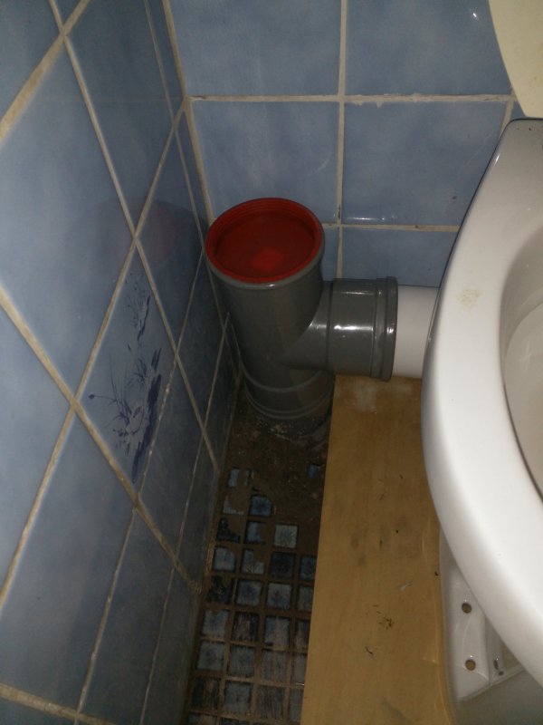

Ik heb een staand toilet gekocht. De uitgang schijnt standaard 180mm boven de vloer te zijn, daar heb ik de hoogte van mijn T stuk op afgestemd (+20mm voor extra vloer dikte).
Ik ben er nog niet 100% uit hoe ik de vloer ga doen (dichtmetselen en dan wat? of gewoon een [betonplex] houten vloertje eroverheen?) en om die reden heb ik het stukje pijp onder het Tstuk nog niet verlijmd, die zit er nog los in. En het T-stuk zelf is niet lijm maar manchet, dat leek me veiliger als er ooit iets los moet. Dus ik heb nog een aantal dagen om me te bedenken.
Er staat nu provisorisch een toiletpot, alleen is het aanvoer reservoir nog niet aangesloten, het reservoir moet omhoog en de wateraanvoer wordt veranderd (komt straks nl. uit regenwatervoorziening ipv leidingwater)
Ja sorry, het T stuk op de foto was enkel voor de foto, er is een ander T-stuk geplaatst (MV), hoogte 200mm boven originele tegelvloer...
