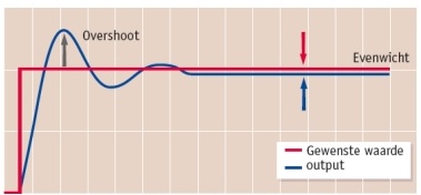

Elke regeling heeft ook een tijd factor nodig om zich te herstellen , dat kan minuten zijn , uren en soms dagen voordat de regelaar de juiste balans heeft gevonden , een voorwaarde daarvan is dat beschikbaar vermogen goed regelbaar is , als de ketel niet ver genoeg kan kan terug moduleren . bereik je het gewenste effect niet.
Als je in bebouwde kom van A naar B wil rijden en je kan alleen maar 100 km/h rijden , dan wordt het een te leuke ritje vrees ik .
Haha mobel, je bent geweldig, zie nu in gedachten een plaatje voor me waarin met de auto hier met 100 door de straten scheur, ik denk dat ik weinig buren zou overhouden! Haha gekkigheid natuurlijk, maar ik snap je punt.

Oftewel er is sprake van een opbouwende overshoot van 1 graad, maar dit kan naar mijn idee te maken hebben met het zelflerende deel van de thermostaat.
