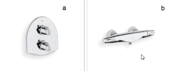

Wij hebben een vreemd probleem met de Grohe Chiara thermostaatkraan in de douche.
Het begon dat de kraan lekte. Dat is een paar jaar geleden ook als voorgekomen. Dus heb ik een nieuw keramisch bovendeel besteld en gemonteerd.
Nu het nieuwe bovendeel er in zit komt er maar weinig water uit de douche en het water blijft koud. Ook al zet je de temperatuurknop op 50gr. De wastafel die aan de andere kant van de scheidingswand zit wordt wel gewoon warm.
Ik dacht verkeerd bovendeel besteld/gemonteerd. Dus de oude er weer ingedraaid. Resultaat? Ook bij deze blijft het probleem. Weinig water en het water blijft koud.
Ik kan me niet voorstellen dat er nu plotseling iets aan het thermostaat element is, en waarom komt er dan zo weinig water uit?.
Wie kan er vertellen wat er aan de hand zou kunnen zijn?
Alvast bedankt

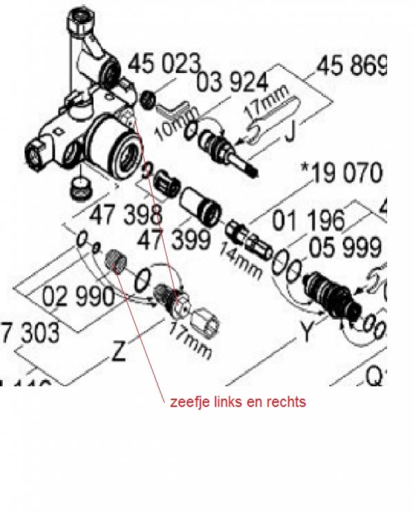

Kan zo niet zien welke type je hebt maar er kan ook een zeefje verstopt zitten met vuil waardoor weinig water uitstroomt.

Ik heb besloten om de hele kraan er af te halen zodat ik ook het thermostaat element en de zeefjes aan de achterkant goed kan reinigen.

als je de kraan toch demonteert haal de kardoes er uit en leg hem in het schoonmaak azijn

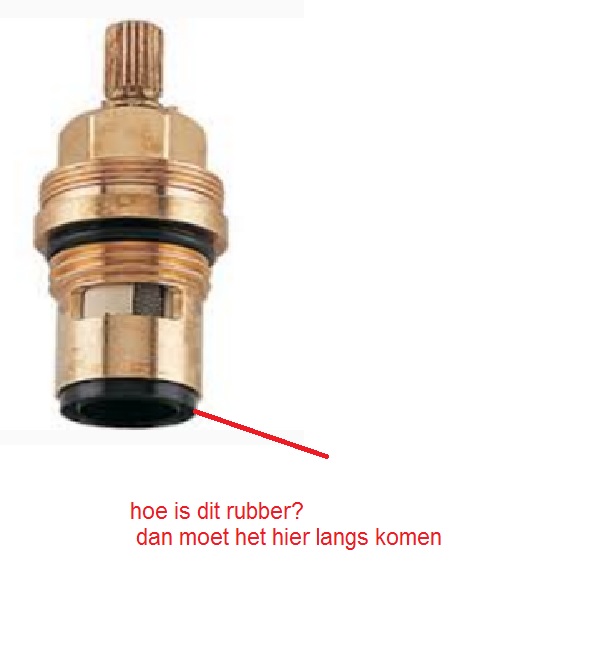

Ik heb de kraan er af gedraaid. Wat ik aantrof was een koudwater S koppeling die bijna dicht zat. Het leek wel een zwarte drab. Toen ik het wilde verwijderde bleek het een rubber pakking te zijn. Dus die S koppelingen zal ik ook maar vervangen. Of is dat niet nodig als ik deze pakking er uit heb gehaald?
Kun je me ook zeggen wat een Kardoes is?
Groet
De rubbers eruit halen, de s-koppelingen schoon maken en nieuwe ringen monteren van fiber.

Heb de thermostaatkraan er af gedraaid. Het thermostaatelement kreeg ik er met geen mogelijkheid uitgedraaid. Toen heb ik de hele kraan excl het nieuwe bovendeel, 24 uur in de verdunde azijn gelegd. Daarna alles met lucht vaan binnen schoongeblazen. Alles weer gemonteerd. Het resultaat is dat de de kraan het weer gewoon doet. Er komt lekker veel water uit. MAAR. Ondanks het nieuwe bovendeel lekt hij nog steeds. En niet zo weinig ook. Ik denk wel 10L in een uur. Heb de uitloop naar de douche maar met een kapje afgesloten.
Wie heeft nog een idee wat er aan de hand kan zijn?

Wat ik ook monteer, het oude of het nieuwe bovenblok, het maakt niets uit. Ze lekken alle twee even hard. Waarschijnlijk is er iets anders aan de hand. Maar ik weet niet wat.
Heeft u een ideee wat het nog meer kan zijn
Ik kan het van uit hier ook niet zien.
draai de boven stuk er uit en kijk eens in dat gat en kijk als daar geen beschadigingen op de zitting zitten
en controleer ook je bovendeel
de keramische schijven sluiten dan wel goed af dan druppelt ie
maar je zei dat ie 10liter per/uur geeft dus daar moet iets totaal niet afsluiten of niet geheel dicht staan.
