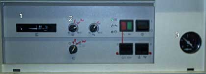

Ter verduidelijk : een foto van het frontpaneel
1 : temperatuur aanduiding
2 : regeling temperatuur ketel (staat nu tussen de 70 & 80°)
3 : druk : staat op 1.2 b
Ketelman
Druk is goed.
Het is trouwens een oudere generatie dan ik dacht, ik zoek er morgenvroeg even de juiste docu bij.
Je hoort nog van me.

Ok, ik heb inmiddels wat meer info bij elkaar gezocht aan de hand van de foto die je meegestuurd hebt (zie je dat een foto handig is).
Volgens de docu kan het toestel van eind 96 of begin 97 zijn, jaarcode gaat niet op.
Je cv water blijft maar 40 graden, wordt het tapwater wel warm als je alles automatisch hebt staan?
Indien dit zo is bestaat de kans dat je draaiknop van de cv water temperatuur instelling gedraaid is (kleine kans maar niet uit te sluiten)
De potmeter voor cv en tapwater instelling zitten in een printje gestoken wat tegen de voorkant van de regeling is geschroefd, de zogenaamde "soll wert leiterplatte".
Kijk eens of je de draaiknop uit de potmeter kan krijgen en deze een slag kan draaien.
Verder kan dit printje ook defect zijn, althans de potmeter voor cv instelling. Uiteindelijk kan het ook aan de LGM liggen (basisprint) maar voor je daar aan moet beginnen moet je eerst alle andere (kleine) zaken uitsluiten.
