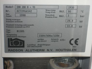

B11bs is een type aanduiding met betrekking tot een goedkeurings merk
We hebben echt het type ketel nodig om een zinnig antwoord te kunnen geven.
Desnoods een foto
Ikzelve
ik zie ook nog staan: ENR 280 B + TO. Is dit het? Of... waar kan ik dat precies vinden?

Kijk eens er moet ergens een type plaatje zijn, schrijf eens alles op dat er op staat.
Of een Foto
Ikzelve
Heyhey, bedoel je dit? Dit is het enige plaatje dat ik kan vinden...
Alvast bedankt voor de moeite!
G.
Obelix2
Specialist Witgoed
Kijk nou komen we ergens een EHR 280 B
Vermoedelijk bromt je driewegklep motor.

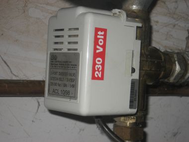

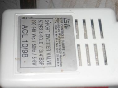

Ikzelve
Hey,
is dat de "3 port diverter valve"? Een grijs bakje dat ook via een elektriciteitskabel met de "brander" verbonden is? En wat moet ik daar dan mee...? :?:
Alvast bedankt!
Grtn
G
Polderboer
Ja dat grijze kastje is de elektromotor.
het is volgens mij een klepje met een bal die zie je wel vaker bij radson.
er zit als het goed is ook nog een handbediening op(een ijzeren palletje). daarmee kun je even kijken of hij nog omgaat.
deze klep bepaald of de boiler verwarmd wordt of de cv installatie van je woning. van binnen zit er een rubberen bal die bedient wordt door dat grijze kastje(de elektromotor).
je kunt er eigenlijk verder zelf niet zoveel aan doen of je moet het aandurven om het systeem drukloos te maken en de driewegklep demonteren.
of het motortje is stuk of het binnenwerk.

Dat blokje, met dat hendeltje moet vervangen worden.
Zoals ik al zei.
Motortje kan ook los vervangen worden.
Als U een ijzeren blokje heeft dan kan het motortje los vervangen worden
Als het een grijs plastieken blokje is dan wordt dat hele plastieken blokje vervangen.
Maak anders hier ook even een foto van
Ikzelve
Het is een grijs plastic bakje. Het staat vast op een (geel) ijzeren T-stuk en ik zie eigenlijk niet meteen hoe het daarvan af te halen is. Of moet het bakje eerst open? Of moet het hele T-stuk vervangen worden?
En kan ik dat dan zelf vervangen? Is er geen probleem met de druk op de ketel en zo...?
