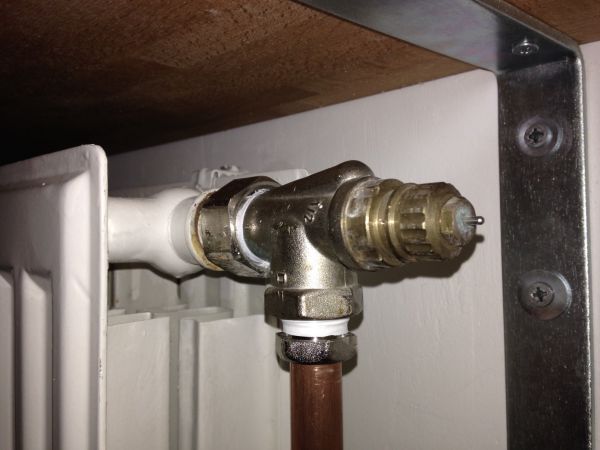

Op de bovenverdieping hebben we 3 kamers met 3 (plaat)radiatoren (1 van 200x40, 2 van 90x80), deze zijn alle drie voorzien van een voetventiel en een thermostatische kraan zoals zichtbaar op de foto.
De lage lange radiator wordt direct heet, en lijkt dus prima te werken. De twee andere radiatoren blijven steenkoud, terwijl ze het 1,5 jaar geleden nog gedaan hebben.

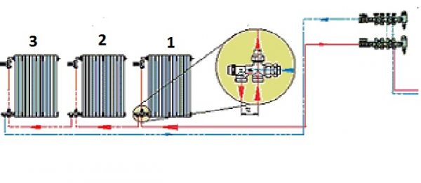

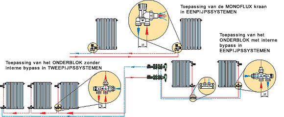

Waarschinlijk heb je eenpijp systeem en heb je nu een verkeerde onderblok gemonteerd , je moet een onderblok plaatsen die geschikt is voor eenpijpsystemen !

Je hebt toch meerdere radiatoren ? kijk bij die andere dat staat meestal op aangegeven vergelijkt het met die nieuwe.
meestal staat er 1/2 of 50% ook op .

Aan de hand de afbeelding die Mobel plaatste lijkt het dat we een 1-pijpssysteem hebben. De aanvoerpijp bij het voetventiel van de werkende radiator is warmer dan die van de uitvoerpijp. Als ik het goed begrijpt verwijst dat naar een 1-pijpssysteem.

Na wat onderzoek op internet zie ik dat dit voor een 2-pijpssysteem is, merk (S*r).
Mijn theorie:
Ons huis heeft een 1-pijpssysteem. Op de bovenverdieping loopt het warme water via de warme radiator naar de radiator met het verkeerde voetventiel. Het warme water loopt niet door maar loopt direct weg via de uitvoer. Hierdoor dus ook geen warm water aanvoer naar de derde radiator.
Klinkt dit plausibel?
Oplossing zou dan vervanging van het nieuwe voetventiel zijn voor een 1-pijps versie.

Vanmiddag het voetventiel omgewisseld, direct werd de (thermostaat)pijp naar de kraan voor de helft warm. Hierna gebeurde er niks meer, de pijp blijft half warm. Ik heb al wat geëxperimenteerd met het verder openen en sluiten van het voetventiel maar dit maakt geen verschil.
Het hele systeem is ontlucht.
Hoe zou dit kunnen komen?
Zou het iets met de thermostaatkraan te maken kunnen hebben?
Bij de andere koude radiator is overigens nog niks veranderd, nog steeds koud.
Hieronder een foto van de radiator zonder kraan.
Er zit toch geen teflon voor de openingen van de kraan ?
Teflon moet trouwens helemaal niet gebruikt worden bij knelfittingen.

Lodos
Probeer is die spindel twee slagen los te draaien er kan wat vuil tussen zitten of dat de stift inwendig vastzit.
dacht dat je sleutel nummer 10 nodig had voor die spindel.

Wat zou her kunnen betekenen dat die pijp maar tot de helft warm wordt?
Dit is een ander beeld dan bij het vorige voetventiel.
Zimon
Zojuist het pinnetje wat schoongemaakt, deze leek een beetje vast te zitten.
Nu de verwarming op 24, en nog geen verschil helaas. De onderste helft van de aanvoerpijp is kokend heet, bovenste helft koud.
Nu is de thermostaatkraan eraf, als ik het goed heb is het dan alsof de kraan openstaat.
Sinds ik de thermostaat op 24 heb hoor ik wel zo af en toe wat water lopen in de radiator. Alsof er steeds een beetje water wordt toegelaten. Dit is nieuw sinds dit voetventiel.

Je moet echt wel zeker weten dat je de goeie gebruikt , Vaak is het probleem bij eenpijpsystemen niet bij de radiator die niet warm wordt , maar bij de volgende of daarop volgende . het werkt simpel:
draai alle radiatoren open . worden ze wel warm , dan is zeker een verkeerde onderblok gebruikt .
blijft die ene radiator nog steeds koud ondanks dat alle radiatoren op die lus open staan , dan is het probleem in die radiator , zeer waarschijnlijk een verstopte aanvoer of retour (kraan inwendig/voetventiel/ leidingwerk ..?? )
hieronder heb je een voorbeeld , stel dat bij radiator nr 2 een verkeerde onderblok zit , dan wordt radiator nr1 niet warm , pas als bij radiator nr 2 kraan opengedraaid wordt .
indien er juiste voetventielen zijn gebruikt , zal bij alle "voetventielen " de leidingen warm zijn (in en uit) .
