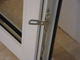

Beste mensen,
ik ben eigenlijk niet zo'n klusser maar heb wel een probleem.
Het zit zo:
ik heb een raam, dat kan draaien en kiepen, daarnaast zit ook een raam, dat zou open moeten kunnen want daar zit een scharnier. Het raam gaat echter niet open.
Er zit aan de onderkant een constructie waarbij ik aan een hendeltje moet trekken en dan schuift er een soort van dopje (aan de onderkant van het raam) naar links en dan heb ik de onderkant zover dat deze open kan. Aan de boven kant zit dus niet zo'n hendeltje. Volgens mij zit dat dopje er wel want dat kan ik voelen als ik mijn vinger in de ruimte steek. Mijn vraag is dus, hoe krijg ik dat dopje nou ook naar links geschoven zodat ik het raam open krijg?
Ik hoop dat dit een beetje te volgen is en dat iemand weet wat ik moet doen.

Trudy81
Zo ziet het er dus uit, als ik aan dat hendeltje op de foto draai dan heb ik de onderkant van het raam dus ontsloten maar aan de boven zijde zit hij dan nog vast want daar zit geen hendeltje.
Moet ik nu dat metalen stukje erafschroeven om te zien of ik zo het raam kan openen?

Alex S-B
Waar zitten de scharnieren??
Onder of aan de zijkant want je spreekt maar
over één scharnier.

Trudy81
Hai,
de scharnieren zitten aan de zijkant, dus twee scharnieren aan de zijkant. na veel gegoogle ben ik erachter gekomen dat dit dus een 'verhuisraam' heet.
Ik heb geen idee van merk, we hebben dit huis net gekocht, de vorige bewoners zijn onbereikbaar, de makerlaar weet niks. Dus ik heb echt geen idee.

Rob smeets
De grendel moet volledig omhoog weggedraaid kunnen. Als dit niet gaat zit hij boven in de hoek verkeerd ingehaakt. Draai dan het bovenste deel van de sluiting los . Eerst het schuifje bij de verbinding omhoog en een aantal schroeven losdraaien tot je de voorplaat naar voren kunt trekken. Dan het achterste gedeelte met de ribbels uit de hoek trekken. Nu kun je de het beweegmechanisme omlaag trekken met een schroevendraaier tot het raam los komt. Controleer of al de paddestoeltjes aan nu netjes in het midden staan bij geopende stand en zet alles weer terug

Alex S-B
Wat Rob zegt is wel waar maar dit geldt niet
voor alle types.
Als het wel zo is hoop ik niet dat de geleider
te kort is afgezaagd. (heb dit al vaker meegemaakt)

Alex S-B
Als het dit type is waar we het nu over
hebben dan te werk gaan volgens Rob.
Dan kan het raam wel open en als de geleider te kort
afgezaagd is zal je een nieuwe moeten aanschaffen.
Zijn niet zo heel duur.

Hallo allemaal,
Ik heb het zojuist geprobeerd en ik heb het raam open. Ik kan jullie niet genoeg bedanken!
