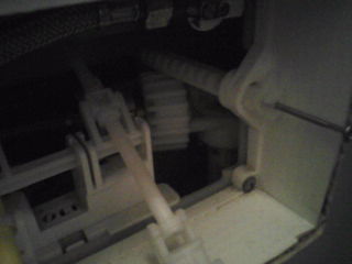

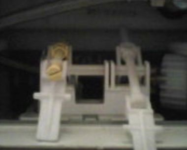

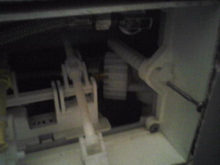

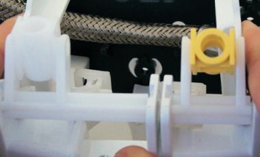

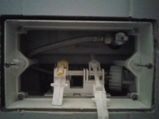

3]Ik voeg 3 foto's bij. Of ze duidelijk zijn weet ik niet, want ze zijn genomen met een telefoon.

dit zit wel verkeerd om op eerste gezicht het gekleurde blokje
net wat je zei soms niet en soms wel net dat er iets niet goed valt en niet goed afsluit.
ligt er niet iets op de bodem een stukje plastic wat onder de bodemklep komt waar door deze niet afsluit,
Of vlotter zit er gewrongen in en komt met drijver tegen de kant aan zodat hij blijft hangen.

@ Henk ... als ik op de tekening kijk, zie ik inderdaad dat de gele schroef aan de verkeerde kant is gemonteerd :oops: ... al vanaf dat ik in deze woning kwam waarin de huidige set was gemonteerd door de vorige bewoner ( even mijzelf vrijpleiten :wink: ). Overigens is het enige verschil de kleur van de schroef. Beide schroeven zijn gelijk qua diameter en lengte. Kan dat al een probleem veroorzaken :?:

Dat van het blokje viel me even op meer niet

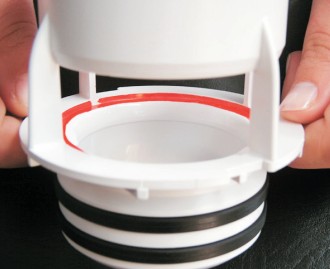

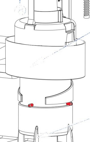

klok moet je zo verdraaien dat de optekening gekleurde nokjes in de uitsparing komen en dan om hoog trekken.
Patrick Prutsertje

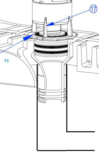

Dat stuk krijg ik er wel uit Henk, maar het deel dat eronder zit niet. Dat lijkt wel één te zijn met de pot zo strak als het zit. De opstaande ring die eronder zit is volgens mij toch de bodemklep met de rubberen ringen?
Henk253
Die rubber ringen vallen in de reservoir en dan in de spoel buis

Als je goed kijkt naar doorsnede tekening kan je hem al draaiend er uit trekken en als je hem er in zet even iets vettig maken en al draaiend er in.

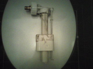

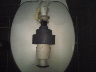

Anders haal hem er eens uit en maak eens een foto van zodat we misschien beter kunnen uit leggen waar je naar kunt kijken.

Hierbij foto-tjes van het ding ... hopelijk zijn ze niet te klein om ie te kunnen zien, of aan te kunnen wijzen.

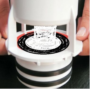

en ook gelijk het middenstuk maar even op de foto gezet.
