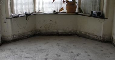

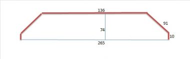

Ik wil een uponor buis in de muur aanbrengen (infrezen) waar een verwarming aan gekoppeld kan worden in de toekomst, mocht de vloerverwarming in de praktijk tekort schieten.
wat is de beste positie om deze aan te brengen ?
het betreft deze erker.(vloerverwarming & cementdekvloer moet ook nog aangebracht worden)

Ik zou ze persoonlijk aan de rechte muur houden centimeter of 10 uit het hoekje. dan kun je later gewoon een stukje uithakken 2 knietjes er op en aansluiten!
mocht je een verdeler hebben ergens dan kun je ze ook nog los laten hangen onder je verdeler. als het ware loze leidingen.
Boudewijn 033
Hak een mooi gat, waar je een stuk piepschuim inzet. hier laat je de leidingen in uitkomen, zo hoef je straks niet meer te hakken, maar alleen piepschuim weg te krabben.

Er is geen kruipruimte, beton wat je nu ziet ligt op een dikke laag eps met daaronder zand.
later extra slangen aanbrengen is dus vrij lastig.

Dan lijkt me de oplossing met het piepschuim een hele mooie!
