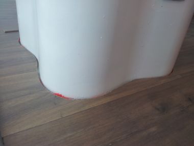

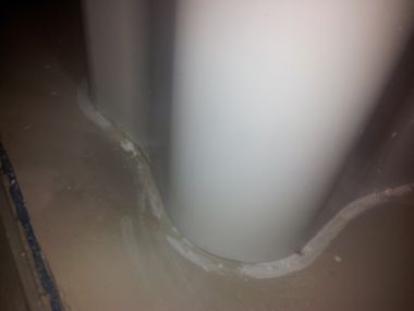

Hallo hoe kan ik plinten opzetten?
Ik ben bezig met laminaat .maar hoef niet echt plinten het kan zijn flexibel kunststof of iets anders .ik weet echt niks van.

En wat voor een soort plint had je in gedachte.
Want dat zal nog niet meevallen, aan de vorm van de paal te zien.
Je kan de vorm overnemen op een plaatje triplex.
Wat voor vloer is het, er is geen uitzetnaad?

De vloer ligt er op de foto dus niet niet in?
Triplex kan dus. Je maakt hier een strookje van met de gewenste breedte/vorm plint. Dit kan je uitzagen precies zoals de paal. Het lastige is het nauwkeurig aftekenen, maar kan je oefenen met karton. Er zijn meerdere technieken voor, vraag maar als je niet weet hoe.

Klopt ik weet niet hoe het moet..
Tiho
Je kan overwegen om het te kitten. Aan de andere kant waar een plint komt moet je dan wel meer ruimte hebben gehouden tussen laminaat en muur.

Nee wij willen niet kitten
Liggende of staande plinten ?

Hele huis plakpkinten maar voor paal maak niet

Misschien is een rubberen afdichtrand er omheen wel wat, flexibel en makkelijk te verwerken.

Google eens even op "Flexibele plinten" neem de optie "Afbeeldingen" en daar ga je op de eerste pagina al een aantal geschikte voorbeelden vinden.

Inzagen aan de achterkant misschien?

Maak gewoon een plint uit restafval van het laminaat.
Meet de diameter van de Pijp. Zet die met een passer over op het laminaat en zaag het uit.
