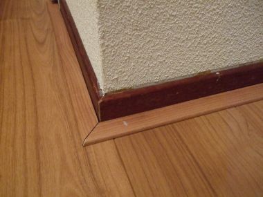

Wij hebben zojuist laminaat besteld.
En als plint hebben wij gewoon plakplinten besteld.
Maar in ons nieuwbouwhuis hebben wij verder geen plinten zitten.
En nu werd er door een kennis gezegd dat je tussen de plakplint en de muur nog een plint moet hebben. (Zoals het op de foto is.)
Klopt dat? Of kan je ook gewoon alleen een plakplint gebruiken?
Alvast bedankt voor de reacties..!!!!
Eigenlijk is het wel beter, om een staande plint te gebruiken.
Zo krijg je geen beschadigingen of vervuiling aan de muren, als je aan het stofzuigen bent, of de vloer dweild.
Inplaats van die plakplintjes, kun je ook direct zo een staande plint gebruiken.
Dat ziet er eigenlijk veel mooier uit als die vlakke plakplinten.
Die staande plinten, zijn in vele uitvoeringen verkrijgbaar.
Er zijn er ook, waar je bv nog een kabeltje achterlangs kunt laten lopen.
Laminaatman
Plinten zijn niet meer dan een manier om de zwelruimte van de vloer af te werken.
Het belangrijkste is derhalve dat de vloer zijn uitzettingsruimte heeft en dat de plint deze afdekt zonder dat het de werking van de vloer belemmerd.
Dit kan dus zowel met plakplintjes (nadeel daarvan is dat ze bij het uitzetten van de vloer los moeten kunnen springen, zodat de vloer kan uitzetten) of met plinten die aan de wand bevestigd worden. Dit is een geheel individuele keuze en het is dus ook niet 'beter' om een extra staande plint naast een plakplint te gebruiken.
Geus
Naar mijn mening is de manier op de foto foeilelijk en ook onhandig als je meubels tegen de muur wilt zetten. Ik zou het laminaat tussen de muren leggen (met speling) en een nieuwe staande plint erboven plakken. Plakplintjes niet gebruiken, misschien kan je ze nog afbestellen?
