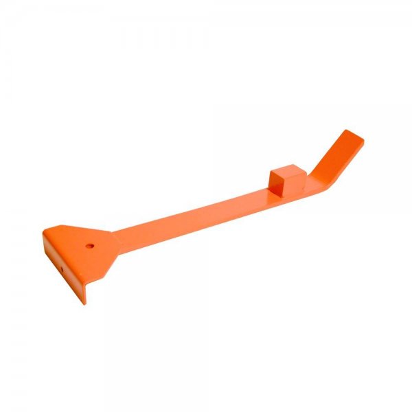

Aan de andere kant plaatst u twee aanslag ijzers voor parket of laminaat (voorbeeld zwaar model) en leg er even een lat tussen i.v.m beschadigen van de vloer.
Plaats op muur en tegen het slagijzer de simpele schaarkrikjes,(even een plank achter de krikjes voor beschadiging van de muur, en druk verdeling) en werk zo de vloer rustig de andere kant op.
Eenmaal op de maat gekomen een pasdeel in de onstane ruimte maken, en de spanveren.
Aan de andere kant de blokjes ruilen voor spanveren.
