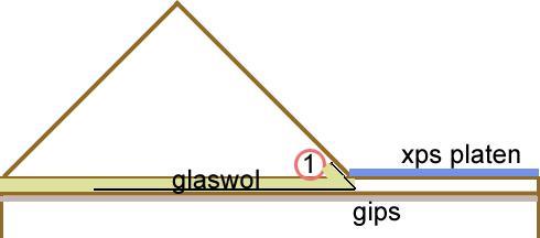

Ik denk dat de afbeelding de situatie al vrij goed schetst.
Maar is het aan of af te raden?
Het platte dak wil ik van buitenaf isoleren met 8 of 10cm xps/roofmate platen met daarboven dreentegels voor de balast.
Het gaat met name om de warmte-isolatie van de ruimte eronder. Dus ik wil ook de vloer onder het schuine dak isoleren, met glaswol tussen de balklaag.
Moet ik in deze situatie nog veel rekening houden met damp/schimmel/rot?
En is het dan verstandig om in de hoek, waar het dak begint bij nr (1) een ventilatie-gat te maken?
Wgb
Damprem-en isolatie opzetten. De XPS goed laten aansluiten tegen de schuine kant.
Op je dak blijven geen plassen staan. Het loopt goed droog. Is belangrijk bij een omgekeerddak. Er is hier behoorlijk wat info te vinden voor dit type dakt.

Ja ik had al aardig wat info gelezen over een omgekeerd dak. Maar deze situatie was ik nog niet tegengekomen; dat het plafond doorloopt naar een binnenruimte, zeg maar.
Met "opzetten" bedoel je wat omhoog wegwerken?
En damp-rem folie, is dat perse nodig als het binnenhuis blijft?

Goeie vraag, op de momenten dat er groot verschil is tussen onder-met de bovenzijde wat betreft de luchtvochtigheid en de temperatuur zou je een dauwpunt, condens kunnen krijgen. Ligt een beetje aan de materialen die zijn gebruikt. Hoe dik wordt de isolatie?
Inderdaad opzetten is omhoog werken.

De xps platen aan de buitenkant worden iets van 8 tot 12cm dik.
En de binnenisolatie van glaswol ronde de 12cm.
Maar als ik het zo begrijp hoef ik in dit geval niet aan de slag met dampfolies etc.

Onderschat dit niet, wel of geen damprem onder de glaswol. Gesimuleerd. Plafond gipsplaat 9,5mm, 120 mm glaswol en een plankenvloer. De de temperatuur op zolder mag niet lager dan rond de +5 worden.
Andere materialen op een ander plek of andere diktes andere uitslagen. :wink:
