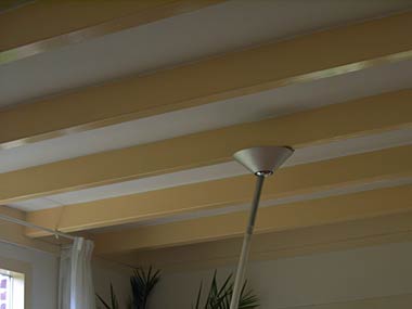

Kunt u iets meer vertellen over het materiaal waaruit het plafond nu bestaat?
Zoals Espaan uitlegt over stucen tussen balken hebben wij het laten doen. Er zaten geperste stro-karton-platen, gaas over de naden en met goudband gestuct, tegen de balken aan. Geen probleem met werking, naden of barsten. Ook geen kit gebruikt.
Foto's:

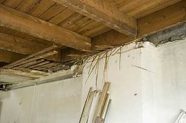

Daar was ik weer. Met foto. Je ziet wel nog wat troep; de foto is gemaakt terwijl het oude plafond eruit werd gehaald. Wat rest zijn dus de balken en de vloer erboven.
Ik ben heel blij met jullie reacties. Inmiddels weet ik zeker dat ik de balken kaal wil laten, en hetgeen ik tussen de balken plaats, hoogglans wil verven.
Ik begreep dat gips dan afvalt. Ik denk nu aan mdf platen, maar hoe zit het met de brandveiligheid? Ik zou de platen 6cm onder het plafond hangen, dwz er blijf 17 cm balk in zicht. Ertussen isolatie.
