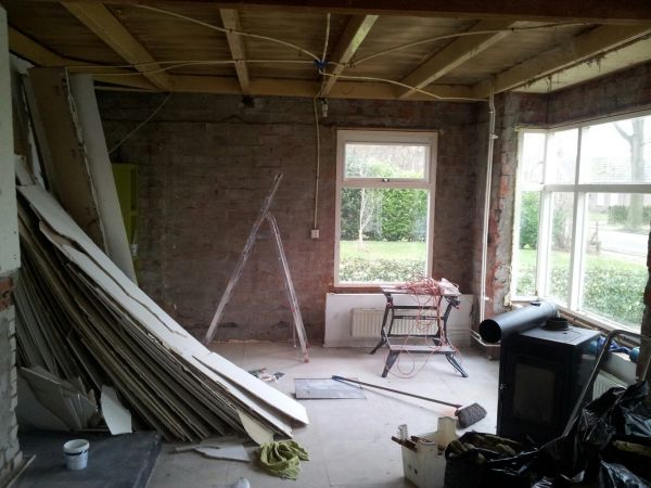

Beste heren en eventuele dames,
Ik woon in een oud huis. En nu heb ik een geluidsisolatievraag.
- De vloer van mijn bovenverdieping bestaat uit de oorspronkelijke vloerschroten, dus zonder iets er op.
- De woonkamer verbouw ik momenteel. Op dit moment is mijn verdiepingsvloer tevens mijn plafond: 22mm hout scheidt beide woonlagen.
Ik wil de balken in zicht houden maar wel iets doen aan geluidsisolatie. Het gaat om geluid naar boven (slapende kindjes). Andersom, zoals contactgeluid van de vloer, kan met niets schelen. Ik besef de de beste oplossing niet gaat lukken maar zoek binnen een paar voorwaarden naar het optimale:
- Vloer verdieping blijft zo (planken dus)
- Balken moeten zoveel mogelijk in zicht blijven
- Tussen de balken is ruimte voor isolatie
Mijn gedachte tot op heden:
- Vlokkenschuim 2cm met hoge massa
- Daar tegenaan gipsplaten
Zijn er betere methodes met dezelfde dikte? Graag jullie hulp.
Op de foto de helft van de kamer vlak na het breekwerk. Voor een beeld van de situatie.
Groet
Daniel
Prima oplossing. Al denk ik dat steenwol hetzelfde resultaat geeft. Je kan ook tegen de vloer eerst een gipsplaat bevestigen. Of op de vloer een extra laag.
Dank IJkenhout
Op de vloer is geen optie.
Steenwol is wel aanmerkelijk goedkoper dan vlokkenschuim maar heeft geen massa. Vandaar dat ik dacht dat vlokkenschuim een goede optie is. Zou het niks uitmaken?
Op een site van vlokkenschuim lees ik dat het vanwege de grotere massa beter zou zijn. Meer weet ik ook niet...
Als het een stuk duurder is, is de optie om eerst gipsplaat tegen de planken te zetten en steenwol eronder wellicht nog beter en goedkoper.
