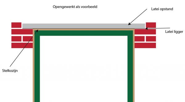

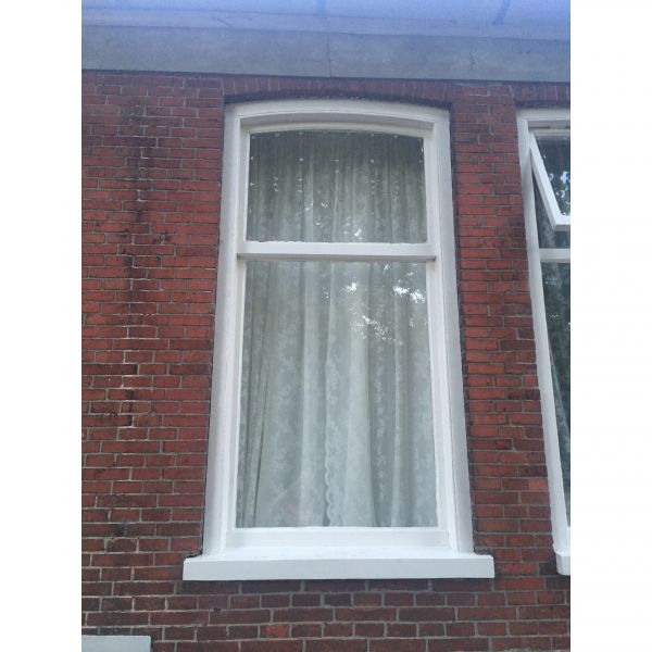

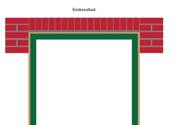

In het achterhuis van onze woning uit 1880 zitten momenteel ramen met een flauwe toog. Na veel wikken en wegen hebben we er toch voor gekozen om de oude kozijnen te vervangen door kunststof kozijnen met houtverbinding look, model verhuisraam om zo veel mogelijk eer aan te doen aan het bestaande.
Dit betekend dat de toog zal moeten verdwijnen. Ik heb bedacht dat ik na het slopen van het oude kozijn en het verwijderen van de rollaag + bovenliggend metselwerk (nog zo’n 3 lagen tot de muurbalk) een stalen latei ga plaatsen. Hier komt dat later de nieuwe rollaag weer op.
Het betreft een steensmuur en de plek waar de latei zou moeten komen liggen de stenen toevallig in de breedte. Mijn idee is om de achterste steen te verwijderen om ruimte te creëren voor de latei. Ik heb goede connecties bij een RVS leverancier en overweeg dus om RVS L profielen te laten zetten van 5mm dik. Ik wil de latei dan ter diepte van 1 steen hebben zodat je deze later vanuit buiten niet meer kunt zien. De maat van de latei zou dan ongeveer 12 x 6 cm zijn (diepte x hoogte). Deze valt dan achter de voorste steen. De muur is in totaal 23,5 cm dik (steens).
Tegen de latei, de onderdorpel en de muren komt een WBP stalkozijn van 18mm.
De buitenafmetingen van het kozijn zijn 110 cm x 216 cm (breedte x hoogte). De latei zou ik op 135 cm willen bestellen.
Vragen.
1. Kunnen de experts onder jullie zeggen of dit een in zijn geheel een goede oplossing is?
2. Ik kan de dorpel niet ‘koud’ op de steens muur leggen omdat het geheel niet waterpas is, hoe kan ik de latei het beste ondervullen?
3. Ik had bedacht om de latei vast te zetten met 2 schroeven in de muur aan de uiteinden, is dit nodig? Of is er een betere manier? Is cement sterk genoeg om staal aan steen vast te zetten?
4. Is de maat van de latei (135 cm) voldoende bij een kozijn van 110cm
Zie ook foto's
- Oude situatie
- Schets nieuwe situatie opengewerkt
- Schets nieuwe situatie resultaat
Bij voorbaat dank voor jullie reacties.
