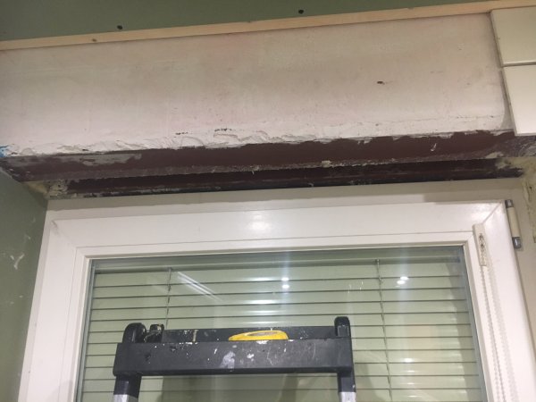

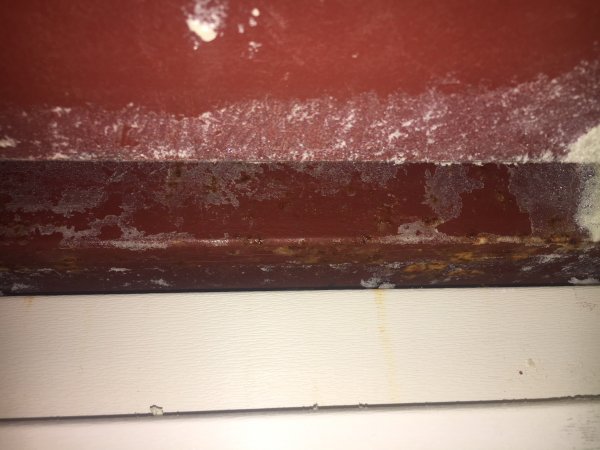

Het probleem is dat er veel condenswater aan de latei van de buitenmuur hangt.
Ik snap dat het komt door het temperatuurverschil tussen binnen en buiten.

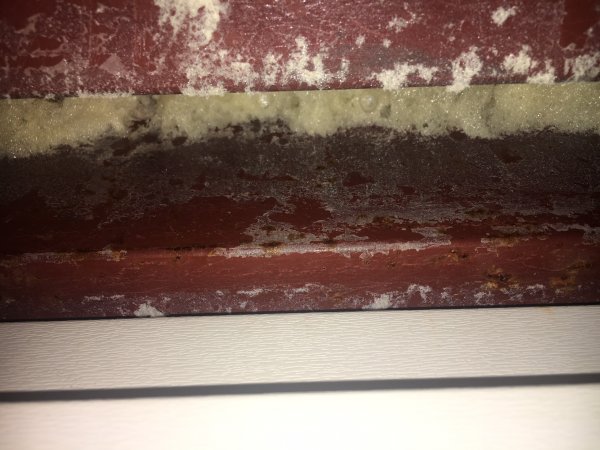

Vooral in de winter was dit goed zichtbaar zoals op de foto's te zien is.
Nu is er geen vocht te bespeuren.
Ik had tegen de kou purschuim tussen de lateien gespoten maar daar kwam het vocht gewoon door heen.
Ik dacht eerst dat ik een lekkage had via het dak oid.
Het purschuim heb ik inmiddels verwijderd.

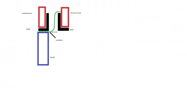

Zelf dacht ik er aan om PDCfolie te gebruiken en dit zoals in mijn tekening over de binnenste latei aan te brengen en dat onder de buitenste latei te laten lopen.
De groene lijn is de PDCfolie.
Dit had ik eerder willen doen maar tijdens mijn klusenthousiasme niet meer aan gedacht.
Althans, ik dacht dat kan later nog wel.
Ik heb ongeveer een dikke centimeter ruimte tussen mijn kozijn en de buitenste latei.
Als ik de folie monteer heb ik wel iets om het condenswater af te voeren maar het condensprobleem blijft.
Ik ben bang dat bij latei op den duur flink gaat roesten en uit zetten.
Iemand een tip hoe ik het op kan lossen?
