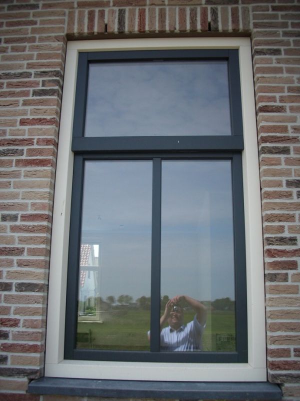

De onderdorpel zal zo worden uitgevoerd als in de oude situatie. Een toog is inderdaad mogelijk maar is nogal een kostbare kwestie. Daarbij komt dat de togen van de bestaande kozijnen allemaal verschillend zijn. Ook nog een dingetje is dat dit type kozijn (schuifraam effect) niet beschikbaar is met toog voor zover ik weet, nog even los van de kosten.
Het idee is niet om een standaard kunststof kozijn te plaatsen maar een mooie alternatief voor hout, ik heb hieronder even een plaatje toegevoegd.
In het voorhuis hebben we de bestaande houten kozijnen met toog compleet gerenoveerd maar in het achterhuis gaan we toch voor deze kunststof kozijnen.
