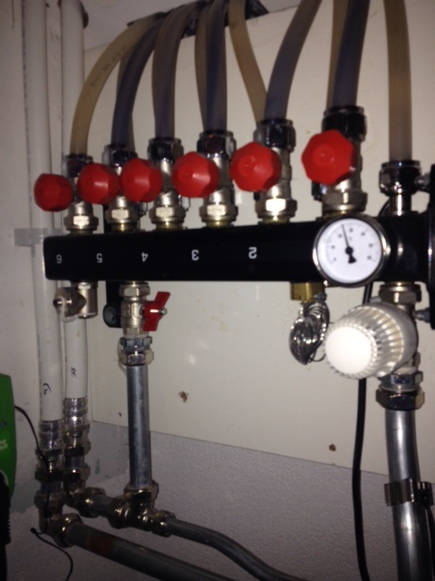

Martijn84
Volgens mij wel, maar ik heb er niet veel verstand van. Zie onder fotootjes van zowel vvw set en ketel. op beide zit een keerklep toch?

Bernhard
De ontwerp temperatuur van 28grd voor een vloerverwarming heeft betrekking op de temperatuur aan de bovenkant van de vloer. Dus niet van de watertemperatuur. De watertemperatuur in een vloerset moet veel hoger zijn dan 28grd. De keteltemparatuur laag zetten is in een goed ontworpen installatie niet nodig. Die ketelwatertemperatuur wordt bepaald door de grootte/capaciteit van radiatoren en of de vloerverwarming. De radiatoren en de vloerverwarming geven de warmte af aan de kamer. De ketel geeft geen warmte af aan de kamer. De circulatiepomp zorgt voor het transport van de warmte naar de kamers. Voor een optimaal systeem is het belangrijk om de juiste grote van de vloerverwarming en radiatoren te kiezen. Dan moet ook nog de waterhoeveelheid voor elke warmte afnemer worden ingesteld.
Bij een juist gedimensioneerde installatie zal de watertemperatuur van de ketel automatisch worden ingesteld.
mvgr bernhard

Is het de vloer die 28 graden is of lees je de waarde af op de verdeler? (dit laatste lijkt zo te zijn, zie eigen foto)met een temperatuur gemengd van 35 graden zou er extreem weinig warmte afgifte zijn aan de ruimte als de vloertemperatuur 28 graden is.
Met een verdeler temperatuur van 28 graden is dit echt niet zo.
Meet de vloertemperatuur maar eens op, indien minder dan de max 28 graden, is trouwens voelbaar erg warm en niet aangenaam, kun je daarna de verdeler naar een 40 graden instellen om mee te beginnen en later verhogen tot 45 graden.
Zijn alle groepen van de vloerverwarming trouwens even warm) (inregelen)
De ketel kan zijn warmte niet kwijt bij de huidige situatie terwijl het nauwelijks warm genoeg gaat worden bij echte kou buiten.

Ik mis ten eerste de 2 weg klep onder de ketel, waar @Boudewijn het ook over had,
En ik mis een bypass ventiel, maar mogelijk zit die meer rechts bij de vloerverdeler? Is nl niet te zien.

Wat betreft temperatuur vloer. Ik meet oppervlakte met IR thermometer. Oppervlakte is ca 22-23 graden. Wat dat betreft kan aanvoertemperatuur vanuit vvw set dus wel omhoog van 35 naar zeg 40-45. Mijn ervaring afgelopen weekend, toen het zo koud was en ketel zowat 24 uur achter elkaar actief was, was dat temp in vloer toen met 35 graden al opliep tot zo'n 27 garden.
Een 2 wegklep en een bypass ventiel. Het zegt mij helaas weinig. Binnenkort komen ze weer voor onderhoud van de ketel, dan zal de monteur er mee confronteren.
