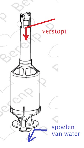

Door lekkage van de wateraansluiting in de stortbak van de WISA hangtoilet is bij mij wateroverlast ontstaan. Daardoor moet ik mijn plafond in de keuken, wat precies onder de badkamer ligt repareren.
De vlotter sluit de watertoevoer goed af maar door de lekkage druppelde het water door zodat de vlotter onder water kwam te staan en het water over de rand ging. Dat is wel vreemd omdat ik overal lees dat er een soort van overstortveiligheid in de stortbak zit die het overtollig water zou afvoeren naar het toilet.
Wat is hier aan de hand en hoe repareer ik dat.

    Dank voor uw antwoord. De vlotter doet zijn werk goed. Het lekken is opgelost. Maar om het wateroverlast in de toekomst eventueel te voorkomen is de vraag waarom het overtollig water niet in de wc verdwijnt maar over de rand gaat ( door het lekken) Er zit toch een overloopje in die het eventueel overtollig water naar de wc afvoert?. de vraag is dan ook waarom werkt dat niet
    Henk253
    Plaats even een foto van je binnen werk van je inbouwreservoir.
    Ik vermoed dat het uitstroom mechanisme vanuit de bovenkant verstopt is door stukje piepschuim.
