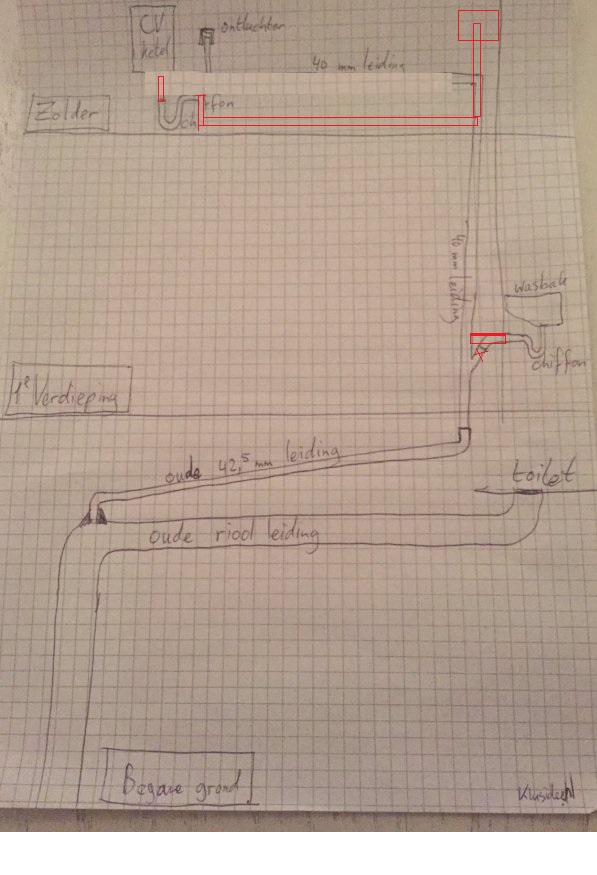

Ik heb sinds een aantal maanden het volgende probleem:
Ik heb een wastafeltje aangesloten op een 40 mm verticale afvoerleiding. (Zie bijgesloten schets.)
Na een tijdje begon het condenswater van de CV ketel voor de chiffon (op zolder) te overstromen.
Ik heb toen naast de ketel een ontluchter geplaatst. Dit leek te helpen.
Maar na ongeveer een maand begon water in het wasbakje op de 1e verdieping omhoog te komen.
Ook als we dit niet gebruiken blijft het CV condenswater hier naar boven komen.
Toen dacht ik dat er ergens een verstopping zat.
Ik heb met rioolslangen zowel de 40 mm afvoer als de toilet afvoer belaagd.
Dit hielp ook niet.
Ik heb de vloer opengemaakt en merk dat er geen water in de oude 42,5 mm leiding zit.
Het lijkt een luchtdruk probleem.
Ik ben bang dat ik steeds het probleem verplaats.
Weten jullie wat ik fout heb gedaan?
Alvast bedankt voor het meedenken.
Nog een vraagje: Betreffende het T-stuk welke ik moet plaatsen achter de wasbak, maakt het uit of ik een 40-32-40 mm plaats met 32 mm leiding naar de wasbak of dat ik een 40-40-40 mm plaats en dan bij de chiffron vernauw naar 32 mm?
Doortrekken met 40 mm naar de wasbak, in de bocht kan dan een rubber verloop 40 x 32 mm en daar past het pijpje van de sifon weer in.
