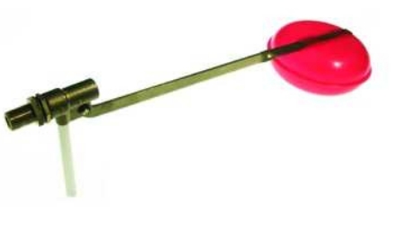

Vaak zit bij deze oude type stenen stortbakken een oude wetse flotter nog in
of er is al een nieuw model geplaatst.
Als de stort bak te vol is stroomt deze vaak via overloop pijpje voorkant uit, vaak doen ze daar een propje in zodat ze geen natte kop krijgen.
Dan loopt de bak voller en gaat deze overlopen in de pijp die onder de klok zit.
Het is op te lossen om je nieuwe type flotter lager te draaien.
Heb je nog een oude type kan je de stang die boven de bal zit naar beneden te buigen.
Wil dit niet meer dan beste nieuwe flotter te plaatsen.
Kijk, dat is hem. dank je wel, Jan.

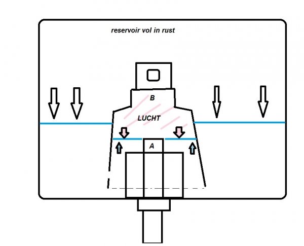

Wat kan daar nou mee mis gaan? Je trekt die keramische klok omhoog, tot het gaatje aan de zijkant boven de rand van de binnenste cilinder uitkomt. Dan loopt het reservoir leeg. Daarna zakt de klok weer, met bovenin een luchtbel, totdat het gaatje onder de bovenrand van de cilinder zit. De luchtdruk in de klok voorkomt dat het water van het reservoir over de rand kan stromen. En dan vult het reservoir totdat de vlotter het kraantje afsluit.
Er zit niet eens een rubberen ring in, als ik het goed zie.
Misschien dan toch iets in de bak gevallen?
Door de oude foto`s via @ Jan die naar de royal stortbak link gaf kon ik situatie bekijken.
Daar stond ook een foto bij dat water ver boven de klok stond en bij het uit stroom opening dus deze bak stroomt niet over via valpijp omdat boven in de klok lucht zicht en dat houd het tegen om te gaan hevelen.
Pas als je aan de hendel trekt krijg je een zuigende werking zodat de wc gaat spoelen.
Dat gaatje onder zorgt dat onderzijde klok in het water blijft staan.
Zoals jij zegt hij loopt niet vol gaat direct stroomt het water weg.
Heb geprobeerd om tekening te maken:
Ik vermoed dat er een paar dingen aan de hand is ten eerste is de klok (B) lek is zodat er geen lucht kan op hopen zodat water direckt via pijp (A) weg loopt.
Of in pijp (A) zit rommel dat dan gaat hevelen of daar zit een scheurtje in.
Als je de witte moer aan de binnenzijde los draaid dan kan je de hevel stang er uit halen en dan kan je de klok verwijderen.
