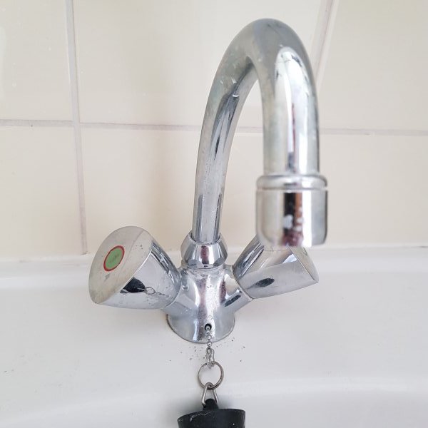

Beste klussers,
De oude kraan op mijn wastafel ziet er na jaren van huurders echt niet ket meer iit.
Ik wilde een nieuwe monteren, maar het demonteren van de oude bleek toch wat lastiger dan ik dacht. Onder de wastafel zie ik dat er geen moer zit (alleen schroefdraad zonder moer??) en de leidingen zijn buizen ipv slangen. De buizen zitten denk ik ouderwets aan de kraan gesoldeerd (maar zijn wel van de watertoevoer af te schroeven). Hoe kan ik nu het beste de kraan demonteren? Moet ik de buizen doorzagen en dan de kraan dan omhoog worden getild?
Alvast bedankt !
Mvg
Als jullie specifieke foto's nodif hebben, dan hoor ik dat graag.
Frank
Ik vermoed dat je de kraan van bovenaf moet loshalen, dus de uitloop demonteren en dan waarschijnlijk een schroef losdraarien.
Plaats even een foto van de kraan.

Hierbij een foto van de kraan:

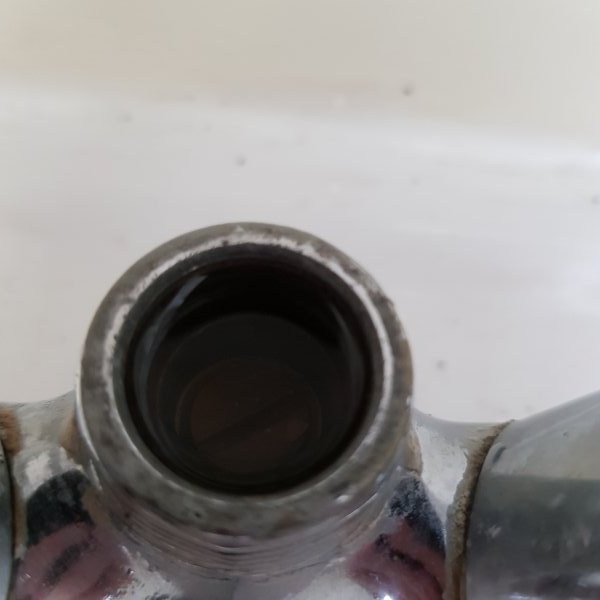

Ik heb de uitloop er even af gedraaid en daar zit inderdaad een grote schroef
Die moet je inderdaad losdraaien.
Spuit even wat wd 40 op de schroefdraad aan de onderkant, en laat dat even intrekken.
Dan draait het gemakkelijker, omdat de schroefdraad wat geoxideerd is.

Ik denk dat je de kraan in zijn geheel moet draaien, tegen de klok in.
Hoe ik het ooit gedaan heb. Leiding losmaken. Recht buigen, kan met de hand. Dan de kraan boven op draaien.
Laatst bewerkt:
Lampje45
Nee deze uitlopers van ik dacht 10 mm koper zitten vast in het huis van de kraan. Je moet gewoon de knelfitting los nemen. Dit systeem is de voorganger van de huidige flexibele leidingen, die wel in het huis geschroefd worden.
Henk253
ik zaagde altijd net boven de knel de chroom de buisjes af en later draaide ik knel los.
nu kan je kraan zo uit de wastafel omhoog trekken.
De knel moeten er toch weer af want bij nieuwe kraan past dat allemaal niet meer.
