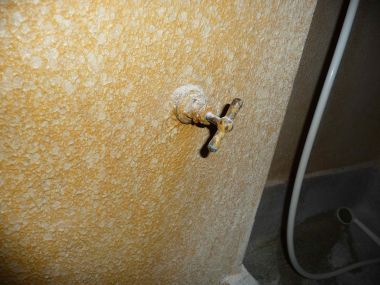

In ons nieuwe huis uit de jaren '30 hebben we dit kraantje in de muur van de badkamer zitten. We willen deze weghalen, maar weten niet of dat zomaar kan.
De hoofdafsluiting zit gewoon bij de watermeter in de meterkast.
Vraag 1: Weet iemand wat dit voor kraantje is?
Vraag 2: Hoe kunnen we deze kraan weghalen?
Er is overigens geen beweging in te krijgen.
Henk253
Kraantje zelf is een afsluiter, denk een tussen afsluiter.
waar dat voor zou ik zo niet weten en ook niet zien.
Marcel010
Is het bezwaarlijk om de muur rondom de kraan een beetje weg te hakken, dan heb je wat meer zicht op wat de bedoeling is.
Mogelijk is het voor een afsluiten van een buitenkraan in de winter ?
Het draaien niet forceren, meestal gaan deze afsluiters lekken als ze na lange tijd geopend worden en dan heb je probleempje.
