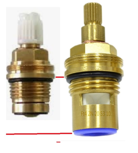

Geachte mede forummers,
Is het mogelijk om de bovendelen van een 'ouderwetse' kraan met leertjes te vervangen door keramische bovendelen?
Ik wil af van het steeds vervangen van de leertjes
Merk en type van de kraan weet ik niet maar deze lijkt erop:
Alvast bedankt voor de reacties.
Klopt Henk maar de linker moet nog uitgedraaid worden voor hij dicht zit, dat is normaal.
Verhip je hebt gelijk had beter een ander model kunnen nemen maar passen doen ze niet.
Als @TS vaak kraanleertjes moet vervangen dan moet hij de zitting van de kraan gaan controleren deze kan wel iets op zitten of beschadigd.
Met behulp kranenfrees weer vlak.
Lees deze topic maar staat een snelkoppeling kranenfrees
