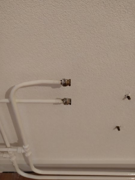

Tijdens mijn verbouwing heb ik alle radiatoren op de slaapkamers verwijderd. Dit was nodig voor de stucadoor.
In de tussentijd wouden we wel warm water hebben, dus moest de leiding afgedopt worden. Bij verschillende CV zaken geweest, maar deze konden mij geen passende dop leveren. Heb toen uiteindelijk de wartel van de leiding gezaagd en met een knelkoppeling afgedopt. Met de gedachte "tegen de tijd dat de radiator terug kan heb ik daar wel wat voor."

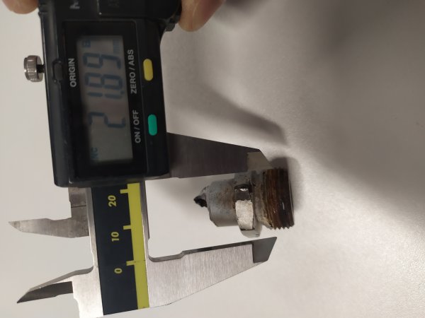

Maar tot op heden heb ik nog niets kunnen vinden. Op de buitendraad meet ik 21,9mm met ik schat een spoed van 1,5mm. Ik denk dus M22x1.5 maar nu zoek ik het liefst een koppeling met overwerpwartel/knel koppeling. Maar ik kom er niet helemaal uit.
Dit is dus de aansluiting op de radiator. Het voorbeeld is afgebroken van een radiator die niet meer wordt teruggeplaatst (badkamer)
Frank
Raar, 21,9 heb je de schuifmaat wel genuld?
Als het 20,9 was was het gewoon half duims draad.

Helaas, het is echt 21,9mm. 1/2 krijg ik er dan ook niet opgedraaid.

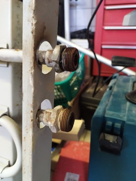

Deze aansluitingen heb ik aan de radiator zitten
Inmiddels ben ik er achter dat dit M22x1.5 is. Deze dient aangesloten te worden op rond 12mm.
En het liefst dat ik niet teveel koppelingen achter elkaar hoef te gebruiken. De knelkoppelingen op de foto heb ik tijdelijk geplaatst om af te doppen.
Het lijken knelkoppelingen met een afwijkende draad, daar passen geen 1/2" fittingen op.
Klipper23
Overgangskoppeling m22x15knel nemen en hierin extra knelring 15x12.
Als ik het goed begrijp zou ik dus dit type overgangskoppeling:
Moeten nemen en daarbij de knelring vervangen door een knel verloopstuk 15x12.
Maar dan zou ik wel op de M22 draad moeten afdichten, het aanlegvlak is namelijk helemaal vlak op de aansluiting van de radiator.
JeffreyD94
(Dit bedoeld Klipper23)
M22 buitendraad naar 15mm knel (Puntstuk m22 x 15mm knel)
Vervolgens knel verlooptset 15mm naar 12mm gebruiken.
Ik durf niet te zeggen of er rechtstreeks een mogelijkheid is om van m22 buitendraad naar 12mm knel te gaan, maar als je dit op google intypt krijg je gelijk resultaat.
Nekkooz
Dan moet ik alleen nog even een dubbele M22 binnendraadbus zoeken.
