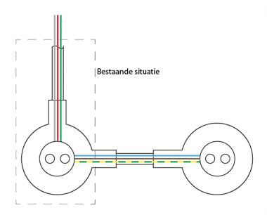

De bedrading is nu van het oude type: rood grijs en zwart. Deze ziet er verder goed uit en wil ik niet vervangen. Heb ik gelezen dat je de nieuwe kleurcodering niet mag combineren met de oude.
Maar als ik een zij-aftakking wil maken dmv een doos hoef ik toch niet alle oude bedrading te vervangen door nieuwe?
Want dat zou betekenen dat wanneer ik wandkontaktdozen wil bijplaatsen in iedere ruimte alle bedrading zou moeten vernieuwen.
Als ik een aardraad bij wil trekken, dan moet ik waarschijnlijk wel alle draden in de buis vervangen?

Oude en nieuwe kleuren mogen niet op elkaar gelast worden.
Er is ook nog een regel dat bij een uitbreiding op een installatie het gehele installatie deel wat gekoppeld is aan die uitbreiding volgens de nu geldende normen moet zijn.

"...installatie deel wat gekoppeld..." Bedoel je dan dat alle bedrading van dezelfde groep vervangen moet worden?
M.a.w. Ik kan geen enkele dwarsaftakking maken, zonder dat ik daarmee dus alle bedrading, zoals hieronder?
Volgens huidige normen, mag je wel aftakken via een doos. Mag ik dan lassen maken met de oude kleuren als ik deze bedrading op de kop kan tikken?

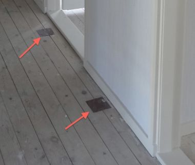

In die oude installaties zie je vaak nog lasdozen op de meest onmogelijke plaatsen, zoals tussen vloer en plafond. Als je de boel nu toch gaat aanpassen, moet je dat zien te vermijden.
Maar de centraaldoos zit toch altijd aan het plafond. Waar zou je deze dan moeten plaatsen? Ik kan van bovenaf wel bij de dozen. Er zit een metalen afdekplaat in de vloer. Heeft het dan nut nieuwe dozen aan te leggen?

Ik bedoelde dat er tegenwoordig geen lasdozen meer op onbereikbare plaatsen worden aangelegd. De aanlegmethode zoals op de foto getoond stamt echt uit een zeer lang vervlogen tijd en wordt normaaldozen methode genoemd. Als je nu vloerbedekking legt zijn de dozen niet meer bereikbaar. Tegenwoordig werkt men volgens het centraaldozen principe met centraaldozen en ononderbroken leidingen naar schakelaars en stopcontacten. Waarschijnlijk is je installatie ook nog voorzien van ijzeren leidingen wat tegenwoordig ook niet meer wordt toegepast.
Volgens mij moet je dit niet meer willen uitbreiden maar kun je het beter intergraal vervangen.

Mijn huis stamt uit 1955 en zou dan toch ook moeten zijn van een centraaldozensysteem. Dat is was in 1955 toch ook al de norm? Ik meen ergens gelezen te hebben vanaf midden jaren 30.
Ik heb de dozen verder nog niet goed kunnen bekijken, omdat ik per 1 november de sleutel krijg. Ik heb de zaak niet open kunnen breken.
Jij raadt aan alles te vervangen: Dozen, leidingen en draden. Mochten de buizen wel PVC zijn, is dit dan nog steeds aan te raden?
