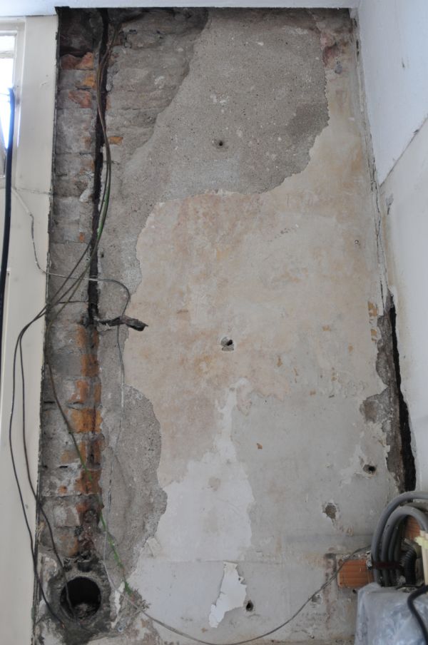

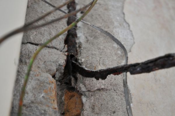

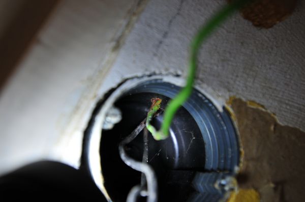

Oorzaak gevonden, leek me wel zo aardig om dat even terug te melden.
Ik vond met de multimeter al een verdachte weerstand op de fasedraad. Op de lekkende groep zat ook de hal. In de centraaldoos daar begonnen met zoeken. Toen ik de lasdop van de fasedraden afhaalde, was de weerstand weg (>20MOhm). Koppelde ik de draad naar de lichtschakelaar bij de voordeur aan, dan ging het weer mis.
Enfin, schakelaar eruit, een hoop gruis en vocht onder in de inbouwdoos. Bedrading zat muurvast. Een gipsplaat met 2cm EPS weggesloopt en de buis kaalgehakt. Dat wil zeggen: de roest, want van de buis was bijna niets meer over.
Je kunt je voorstellen dat zo'n roestende stalen buis met water vermengd met wat zouten (van de oxidatie) een prachtige condensator vormen.
Nu de boel weer aangesloten, even provisorisch met een enkele schakelaar i.p.v. wissel. Het horizontale stuk in het plafond is nog heel, morgen met de multitool dat even recht afzagen en dan een nieuw stukje PVC met nieuw draad maken, afsmeren met kalkmortel en het wordt weer wat.
Bedankt voor het meedenken iedereen!
Nog wat foto's, zodat jullie kunnen zien hoe hard zoiets kan roesten. De hele raaplaag was uit elkaar gedrukt. Nu is alles weer schoongehakt, maar in de hoek (rechts op tweede foto) zit nog een verrotte gasleiding (niet meer in gebruik). Daar moeten we dus ook nog wat mee.
