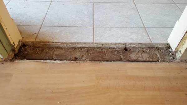

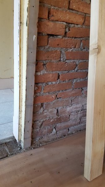

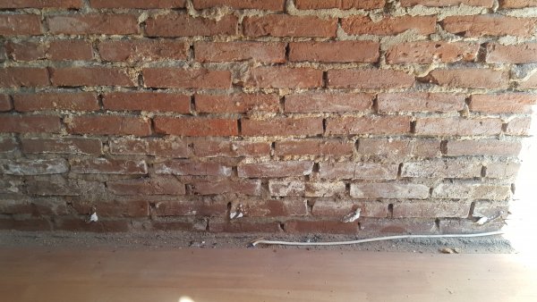

Graag wil ik een halfsteens binnen muur laten stucen, Alleen zie ik onderaan de muur kalk afzetting, nadat ik de dorpel van de deuropening weg had gehaald (die aan de onderkant rot was) was te zien dat die laag bakstenen vochtig is
Graag wil ik weten of deze muur direct te stucen is, of dat de muur eerst behandeld moet worden.
Zelf zat ik te denken om de onderkant van de muur te coaten met Aquaplan Kelder-Bezetting en er vervolgens overheen te laten stucen.

Jammer zou het eronder droog zijn geweest dan is er ook een kans dat het woonvocht zou zijn geweest. Het vocht in huis condenseerd omdat de muren te koud zijn.
Je huis is gebouwd in de tijd van. De woonkamer had een gat in de muur voor een kachel en een gasbuis in het plafond voor verlichting. We willen het nu overal warm hebben en dat strookt niet zo goed.
Heb het zelfde probleem gehad. Met de ervaring en het resultaat daarvan zou ik het onderkappen. Misschien heel lastige klus. Maar toch.
Onderkappen lost dit probleem mogelijk niet op. Het is condens, dat laat zich niet tegenhouden door een horizontale laag. Misschien helpt een laag foamglas (of vergelijkbaar) ertussen wel.
Je kan geluk hebben dat het stucwerk bij een goede voorstrijk blijft zitten.

Bij de drempel kan je onderzoeken is het vocht van onder of van boven. Strook plastiek op de stenen drempel terug na een maandje kijk waar het vochtig is. Voor dit onderzoekje wordt het sneller duidelijker bij lagere buiten temperaturen.
Ik zie op een foto een dorpel van bakstenen. De kern van het probleem zit hem in dat alles op de grond vochtig is en blijft. Er zit onder de vloer een hogere dampspanning dan erboven. Daardoor wordt het vocht omhoog geperst. Dat wordt in de volksmond optrekkend vocht genoemd. Ik heb ook zo'n huis.
Oplossing is normaal gesproken de kruipruimte gaan ventileren. Als je geen kruipruimte hebt, is het nog steeds mogelijk om onder de vloer ventilatie aan te brengen. Maar het is de vraag of dat voldoende helpt.
Ik heb op de vloer een isolerende, dampdichte laag gelegd, en waar dat niet kan vloertegels gelijmd, ook een stukje als plint. In combinatie met een voorzetwanden en een goede ventilatie is het bij mij beheersbaar.
