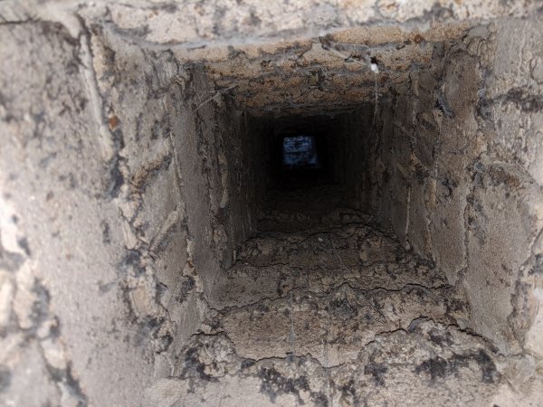

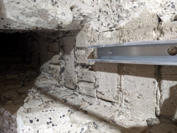

Ik ben thuis bezig met de aanleg van een nieuwe standleiding. De ontspanning hiervan wil ik graag in het oude natuurlijke ventilatiekanaal plaatsen welke een open verbinding met buiten heeft.
Hiervoor wil ik de 110mm pvc een stukje door laten steken het kanaal in en de opening luchtdicht afwerken met een plank en pur schuim.
Is dit een correcte manier om de ontspanning te maken of kan ik beter werken met een dakpan?
Helemaal tot boven doortrekken.
Er kan ook condens ontstaan en dat trekt dan de stenen in.

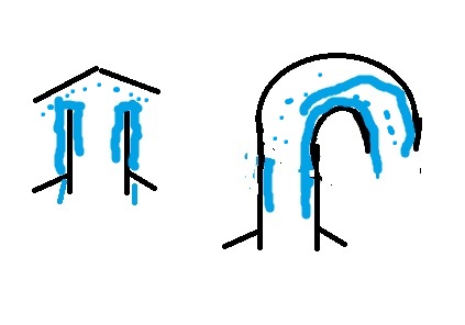

Hoe ga je het afwerken boven bij de schoorsteen. Standleiding geeft veel condens. Plaatje rechts is in de richting van ideaal. Links blijft er altijd water aan de buitenkant van de buis naar beneden lopen. Kit of wat dan ook kan niet tegen het agressieve condens water.
Inderdaad niet het oude kanaal door zo kaal voor gebruiken maar de buis doortrekken, anders wordt het een grote natte bende.
Heel erg bedankt! Dan ben ik blij dat ik het eventjes heb nagevraagd.
Bestaat er iets van een flexibele pijp die ik door het kanaal kan trekken? Het kanaal loopt een stukje schuin en anders is het bijna niet te doen vrees ik..
Misschien die flexrookgasafvoeren die ze voor HR ketels onder oude kanalen gebruiken? Bestaat dus wel. Maar... ik weet zo niet of dat met rioolontspanning ook goed gaat. Ik ga eten, zoek zelf maar :mrgreen:
Helaas niet, door het schuine stuk krijg ik er geen pijp doorheen geschoven.
Maar heb inmiddels verschillende flexibele pvc buizen gevonden welke ook gebruikt mogen worden voor riolering.
Plan is nu dus om deze het kanaal in te trekken en bovenop een dakdoorvoer pijpje geschikt voor riool ontspanning.
Heel erg bedankt voor jullie adviezen!
