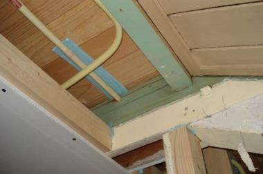

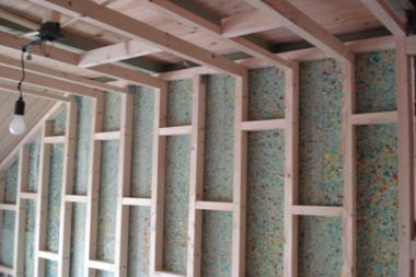

Hier 2 foto's. Eentje al wat ouder toen plafond nog helemaal open was. Daar zijn inmiddels ook wat balkjes tussen gekomen.
Kant voorzetwand. Op de groene balken boven zit deze op een paar plekken vastgeschroefd. En dan bedoel ik alleen de bovenste balk van de voorzetwand. Het verlaagde plafond zit echt een stuk onder het groen wat op de foto niet zo lijkt.
Andere kant kamer, net geen goeie foto. Na de draagbalk loopt plafond nog een klein stukje door. De daagbalk doorbreekt het verlaagde plafond dus.
Kijk het is altijd nog mogelijk om later de vloer van vliering even weg weg te halen en de verlaagde plafond balken op een andere manier aan die draagbalk te monteren met ontkoppeling, maar dat zal erg lastig worden want dan zal je de schroeven moeten doorzagen of de balken zelf maar ja de gipsplaten zitten er dan natuurlijk nog op.
Sowieso gaat de vlieringvloer nog open omdat ik de glaswol van bovenaf ga aanbrengen.
Ongeacht de flankeringslekken zal er toch wel een aardige demping optreden als je niet te harde muziek maakt? en ik kan dus wel die schroeven van voorzetwand losmaken (tenminste bijna allemaal) maar ja in hoeverre dat uitmaakt? Of is het echt zo van hoe minder flankering hoe beter? Sowieso zitten ze volgens mij niet in de vloerbalken, maar alleen in de vloerlatten. Daarnaast komt er nog een dempende vloer in.
Een voordeel van de schroeven in plafondbalken laten zitten is dat het de vloerbalken wat ontlast. Is natuurlijk een enorm gewicht bij gekomen op de verdieping met al dat gips.
Je zit dan toch in soort van doos, alleen wel een flankerende doos
