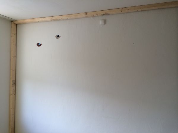

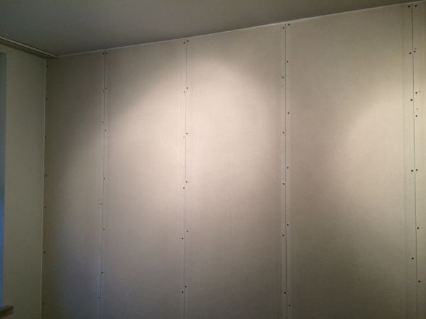

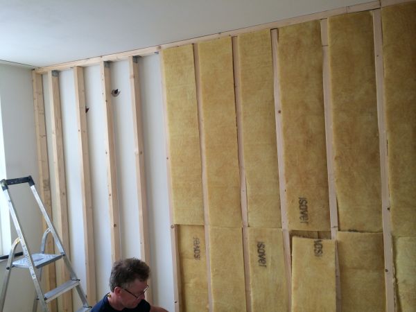

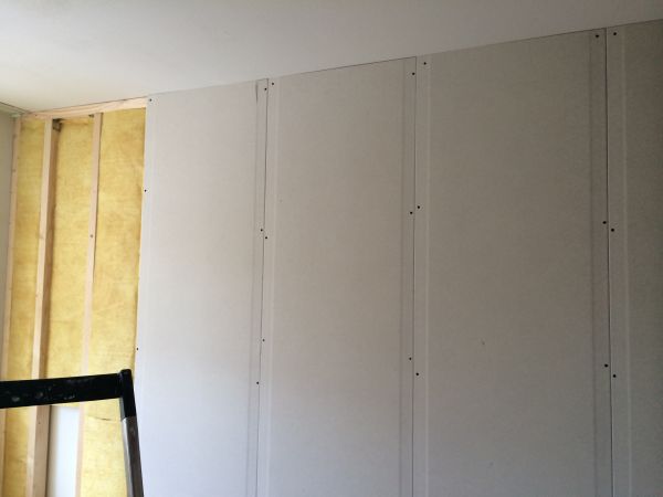

Hierbij een terugkoppeling van hoe ik het heb uitgevoerd.
Houten frame, los van de achterwand. Deze nauwkeurig gevuld met glaswol. Daarna de eerste laag gips er tegenaan en deze rondom afgekit. 2e laag gips dakpansgewijs geschroefd en ook deze laag rondom afgekit. Naden voorzien van gaas en deze dichtgesmeerd. Komende dagen zal ik de muur gaan behangen met vliesbehang.
Dank voor de tips!
Prima zo! Ik zou alleen wat meer schroeven gebruikt hebben :wink:
Musicus
Je doelt dan op foto 3 denk ik? Daarover zit nog een 2e laag gips die is vastgeschroefd om de 30cm. Met lange schroeven, dus door de eerste laag gips heen.
Ik gokte foto twee de eerste laag en drie de tweede. Maar zo te horen zit het wel goed :prima:
