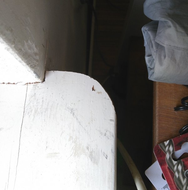

Ik wil een stukje van de vensterbank wegzagen (zodat de koelkast eruit kan).
Eigenlijk wil ik langs de gele stipplelijn zagen maar dat gaat niet met de decoupeerzaag, en met een gewone handzaag ook niet.
Ik heb al een stukje weggehaald door een aantal gaten te boren en dan met een hamer een stuk hout eruit te slaan. De gaten zijn nog te zien - ik zal later alles netjes afvijlen, schuren en verven.
Maar dat was met de nerven mee, zie oranje pijl.
Hoe kan ik het beste het stuk voorbij de gele stippellijn verwijderen?

Handzaag verticaal houden.
Alternatief een Japanse zaag of een multitool.

Nog een rij gaatjes boren is geen goed idee?

Google eens op "metaalzaagbeugel 321". 1e afbeelding.

Bedankt, het is gelukt! Met een zaag en en gekarteld mes ;-) duurde wel even.
