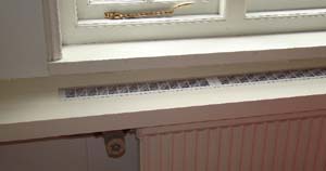

In mijn woning zijn afgelopen week nieuwe radiatoren geplaatst. Dit ivm het aansluiten op een warmtepompsysteem. Nu heb ik echter omhoog blazende radiatoren gekregen en heb ik de vensterbanken in mijn woning moeten slopen. Verder zijn dus ook mijn schotten voor de verwarming weggehaald. Ik wil echter weer een vensterbank terug plaatsen samen met de schotten.
Omdat de nieuwe radiator de lucht naar boven blaast, moet er een rooster of ies dergelijks in de vensterbank komen. De radiator is 200mm diep. Heeft iemand een idee hoe ik dit het best aan kan pakken en waar ik een geschikt ventilatierooster voor in een vensterbank kan vinden.
Het zou helemaal mooi zijn als er vensterbanken bestaan waar dit rooster al in is verwerkt.
Alle tips zijn welkom!
Bernhard
Het rendement en de werking van de warmtepomp zal met het schot en een rooster in de vensterbank super slecht worden.
Als je voor de radiatoren een schot wil plaatsen moet je de warmtepomp inruilen voor het oude systeem. Mvgr Bernhard

Zoiets? Moet volgens mij bij elke bouwmarkt te krijgen zijn en dan zelf een gat zagen en monteren.
Roykes
Als je die roosters gebruikt in je vensterbanken zal de warmte afgifte enorm kelderen. het beste is geen venterbanken..
