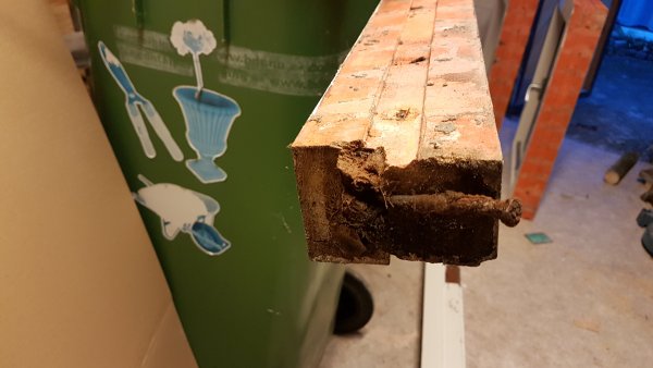

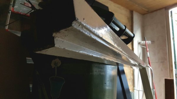

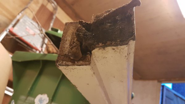

Ik heb via marktplaats een deur met kozijn op de kop getikt die ik wil gebruiken voor de volière die in mijn tuin komt.
Nu mist de onderdorpel van het kozijn, deze wil ik dus graag vervangen.
Zijn deze standaard en dus kant met het juiste profiel te koop, of wijkt dit af per kozijn en moet dit op maat gefreesd worden om het zelfde profiel te krijgen als de rest van het kozijn?

Plaats even een tekening of foto van de kopse kant met de maten er bij.

Daar heb je gelijk in.. maar het heeft er ooit gezeten en ik wil het graag herstellen in ieder geval!
Afmetingen volgen nog. Even kijken hoe ik dat er duidelijk bij krijg.

Een timmermanswerkplaats kan de onderdorpel maken die bij dit profiel hoort.
Cyruse
Ik heb zoiets zelf ook nog wel eens zelf gemaakt met mijn zaagtafel en frees (zonder een zaagtafel is het vrijwel niet te doen) maar het is erg veel werk.
Je kan ook een dorpel met gietmortel maken. Kan ook een stuk beter tegen vocht.

Is het wel gebruikelijk dat de onderdorpel gelijk is aan de rest van het kozijn? (Heb hem zonder dorpel gekocht dus geen idee hoe die eruit zag).

De onderdorpel kan van hardsteen (met hardstenen neuten) zijn geweest, en is wellicht gesneuveld tijdens het slopen...
Er zijn renovatie-oplossingen in composiet uitvoering verkrijgbaar. Maar aangezien het kozijn niet in de gevel zit zou iedere oplossing passen. Hoe lang zijn de stijlen, en hoe hoog is de deur?
NB: zo te zien een naar buiten draaiende deur?

Het kan best zijn dat de dorpel gewoon van beton is geweest of hardsteen.
Hoe je de onderdorpel wilt maken is geheel aan jezelf.
Wil je dat de deur rondom aansluit dan zal je een geprofileerde dorpel moeten maken.
Is het wel handig dat de vloer glad blijft dan gebruik je geen dorpel of een dorpel met een gladde bovenkant.
Voor een vogelhok ed. lijkt mij zo weinig mogelijk hoeken de beste oplossing zodat er zich ook geen luizen ed. kunnen verstoppen.(natuurlijk wel opletten dat er geen muizen ed. naar binnen kunnen).

Op zijn langs zijn de stijlen 2025mm lang. De deur is 1950mm.
