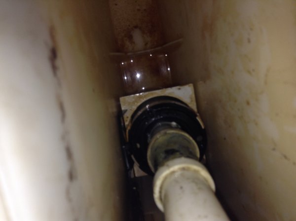

Mijn toilet met inbouwreservoir 'Oliver Better' loopt door. Als ik de plaat verwijder en ik duw met mijn hand het uitstroommechanisme naar beneden dan stopt het. Ik heb het spoelmechanisme schoongemaakt en het rubber onderaan omgedraaid, geen resultaat. Nu lees in in de handleiding dat het ook aan de 'kom' onderaan de bak kan liggen echter: ik kan hier net bij maar krijg hem niet los en ben ook bang om veel kracht te zetten. Hoe zitten deze normaal gesproken vast (gelijmd? Schroefdraad?).
Zie bijgaande foto ter verduidelijking.
Ik heb al wel in eerdere posts dat het rubber onderaan het uitstroommechanisme wellicht bij de Praxis verkrijgbaar is, ga volgende week informeren.
Hoor graag/ andere tips uiteraard ook welkom.
Ah, oké. Ja ik wilde die als eerste vervangen echter heb tot nu toe alleen maar een compleet binnenwerk kunnen vinden, geen losse ring. Voor ik het binnenwerk bestel wilde ik eerst kijken of het niets anders kan zijn. Ik las in de handleiding dat het ook kan komen door vuil/ beschadigingen van de 'kom' maar die krijg ik dus niet los (kan er niet bij) dus hoop niet dat dat het is.

Ja ook met het paneel eraf loopt hij door, geen verschil. Ik heb inmiddels ook de onderkant schoongemaakt (met een borstel) maar ook geen effect. Vandaag wel bij de praxis een nieuwe ring kunnen bestellen. Ik hoop dat dit het is, ben er niet zeker van omdat de oude ring er eigenlijk gewoon goed uit ziet. Gekke is wel dat de wc veel harder doorloopt nu (heb de zaak weer teruggezet), van druppelen is nu geen sprake meer.

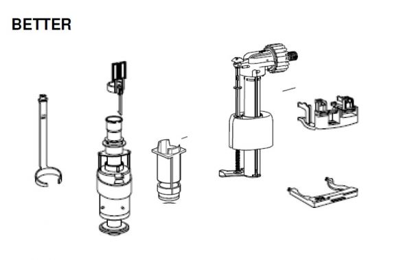

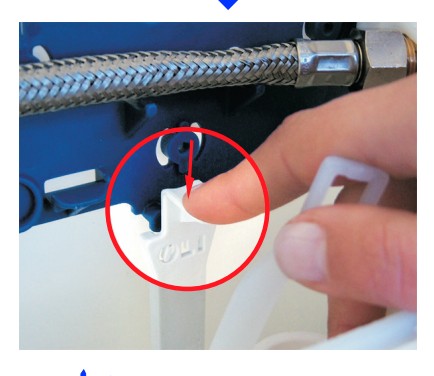

Ik heb zelf het idee dat het aan de 'houder' ligt (meest links op de afbeelding). Hier zit namelijk wat speling op/ sluit niet goed aan. Kan een verklaring zijn voor het feit dat hij niet doorloopt als ik er van boven op duw.
Als er van de houder iets is afgebroken dan klemt hij het mechanisme niet goed strak en recht naar beneden zodat het rubber beneden dan ook niet goed afsluit
deze bedoel je
