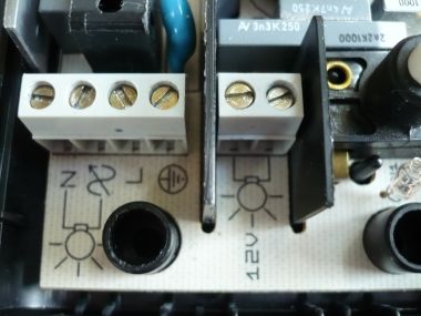

Voor mijn kamerlamp met een niet dimbare 12V halogeenlamp en een te dimmen 230V halogeenlamp heb ik een nieuwe vloerschakelaar gekocht. Helaas zit er geen aansluitschema bij. Aansluiten volgens de oude schakelaar levert niets op. Er zijn 6 aansluitingen. 2 naast elkaar met een lampje als symbool. 4 naast elkaar met de symbolen aarde, L, N en een golfje met een pijl. Verder zit er een trafo in de voet van de lamp. Naast de drie draden van de 230V voeding komen bij de trafo 4 draden weg. Een zwarte, blauwe, bruine en groen-gele.
Ik heb de dimbare lamp brandend en dimbaar aangesloten gekregen maar bij de 12V lamp krijg ik het niet voor elkaar. De lamp is niet stuk.
De draden zijn nu als volgt aangesloten, 2 aarde draden aan aarde, 2 blauwe draden aan N, 1 bruine draad van de stekker aan L, 1 bruine draad van de trafo naar het golfje met pijl, de zwarte draad aan een aansluiting van het lampje symbool.
Wie kan me verder helpen? Ik heb van alles geprobeerd.

Kun je een foto plaatsen van de opengeschroefde schakelaar, waar de aansluitingen op te zien zijn?

Bijgaand een foto van de schakelaar.
Advp
2e poging.
Ik hoop dat de afbeelding voldoende is.
Ad
Tom345
Het lijkt erop dat de nieuwe voetschakelaar een ingebouwde trafo heeft, want er staat een "12 V"-aanduiding op de aansluiting voor de spot. Je schrijft dat er ook een trafo zit in de voet van je lamp, wat betekend dat je twee trafo's achter elkaar hebt, waardoor de spanning te laag wordt.
Je zou moeten kijken of je de trafo in de voet op een veilige manier kunt bypassen.

Het is gelukt. Ik heb de trafo uit de lamp gehaald en een aansluiting gemaakt met de 12V lamp en de schakelaar.
Hartstikke bedankt, alles doet het weer.
