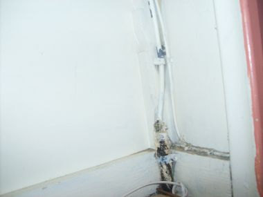

We roken vandaag een wat branderige lucht in de meterkast. Vanavond heb ik de kast opengeschroeft (het is nog zo'n oude bakkeltieten kast) en ik schrok er wel van. Er waren draden aan het oxideren en de mantel was al helemaal zwart ''weggebrand'' over een stukje van een paar centimeter.

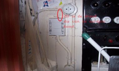

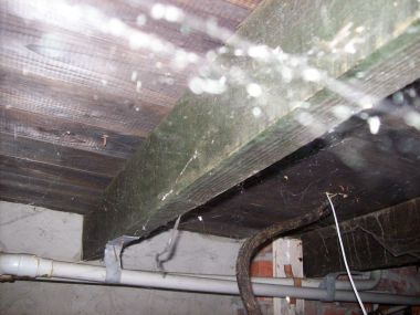

Nou ik ben vandaag de kruipruimte maar eens ingekropen. Ik heb hier ook foto's van gemaakt. Er komt een dikke kabel uit het zand, ik denk 25mm2 welke waar ik vanuit ga van de aardpin komt. deze gaat omhoog een inbouwkast in en gaat daar een kort buisje in. Hier komt een dunne vertinde draad 4mm2 weer uit, en deze gaat naar de aardrail in de groepenkast.
Wat is nu het beste te doen bij de nieuwe kast? En waar is het buisje voor?

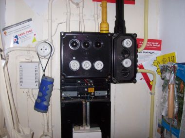

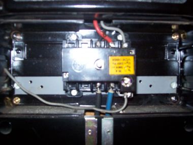

@Lichtpunt: Ik heb nog een foto van de aardlekschakelaar gemaakt ter ondersteuning van mijn uitleg een paar reacties eerder.

Dat is niet je aardpuls, maar je telefoonaansluiting.
De schakelaar in je MK is geen aardlekschakelaar maar een hoofdschakelaar.
Als ik jouw vragen zo lees dan kan ik alleen maar aanraden om er niet zelf aan te beginnen.
Met alle respect je hebt niet genoeg kennis van zaken.

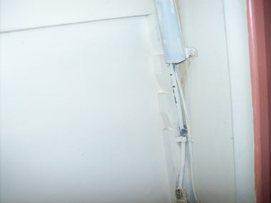

Update:
Ik heb de draad nog eens gevolgd en kom bij een ander kastje in de mk uit. zie foto.

Sorry arie, ik had je bericht nog niet gelezen. Maar de telefoonaansluiting? o'n grote vergissing zal ik toch niet maken? En sinds wanneer zit er een testknop op de hoofdschakelaar? volgensmij is dit toch echt de aardlekschakelaar.

En die laatste foto van je: de tekst is niet te lezen, maar als je dat witte kastje bedoeld (met een plastic buis aan de onderzijde, linksonder dat stopcontact/wcd: dat is een trafo (transformator) (voor een bel).
