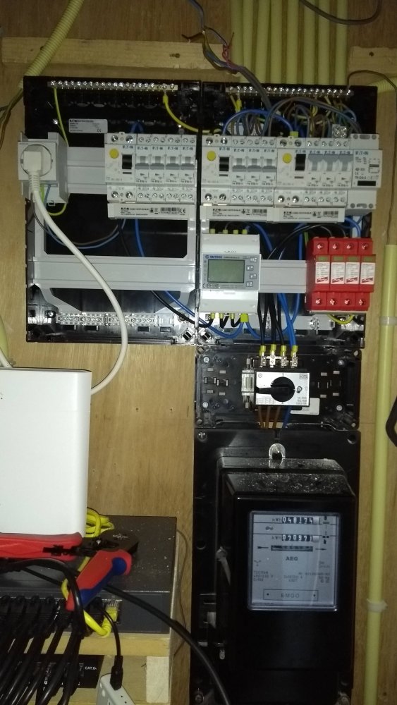

Omdat mijn bestaande groepenkast nogal verouderd is, ben ik van plan deze te vervangen door een nieuw exemplaar. Omdat ik graag zelf de componenten en hun plaatsing wilde bepalen, heb ik alle componenten los gekocht en zelf bedraad. Omdat ik toch niet helemaal zeker ben dat echt alles juist gemonteerd is, hoopte ik op wat feedback :)
De nieuwe groepenkast is als volgt bedraad. De hoofdschakelaar zit in een aparte kast, dus deze is niet zichtbaar op de foto. Vanuit de hoofdschakelaar gaan de 4 draden (ik heb een 3-fase aansluiting) naar de overspanningsbeveiliging, en naar de kWh meter. Op de hoofdaansluiting zitten aftakblokjes zodat alle draden onder aparte schroeven zitten. Vanuit de kWh meter gaan de 3 fasen naar de 3 aardlekschakelaars, waar de draden door rails worden verdeeld over de installatieautomaten. De nul-draad ik met dubbele eindaderhulzen over de groepen verdeeld (mag dit?). De beltrafo is met aftakblokjes aan 1 van de groepen gekoppeld. Omdat de standaard draadbruggen meestal te kort waren, heb ik een aantal meter flexibel 6mm2 draad gekocht en zelf de eindaderhulzen gemonteerd.
Tot zoverre ik kan zien heb je geen half werk verricht.
Netjes adereindhulzen gebruikt i.c.m. soepel montagedraad 6mm2, zoals het hoort.

Maximaal 4 eindgroepen per ALS, per fase een enkelfase ALS voor de enkelfasige eindgroepen.
Gebruik van aftakblokjes voor de beltrafo.
Dubbele adereindhulzen zijn hier inderdaad voor bedoeld, om 2 soepele draden zonder problemen in één klem te monteren.
Als je alle adereindhulzen verder goed heb geklemd (ik heb zelf zo'n tang met ratel die niet open kan totdat de klemming compleet is).
Geen losse contacten? Het gevaar schuilt bij zoveel aansluitklemmen dat er ergens een contact is vergeten, jij zal de eerste en laatste niet zijn, maar de gevolgen van losse contacten i.c.m. grote stromen resulteren in ontoelaatbare warmte ontwikkeling met brand en smeltpartijen tot gevolg.
Van overspanningsbeveiliging heb ik verder weinig kaas gegeten, hier kan ik weinig zinnigs over vertellen.
Als ik zoiets uitgebreid in elkaar zou zetten, zou ik alles ook even doorfluiten met bijvoorbeeld een multimeter of een duspol met doorfluitmogelijkheid of dat alles is verbonden (en onderbroken) zoals je het voor ogen hebt en er geen kortsluitingen zitten tussen fasen onderling en fasen en nul, ook hier is een foutje snel gemaakt en als je het dan zo direct op de hoofdzekeringen zou aansluiten... :mrgreen:

Waar is de kWh-meter voor? Is dit een onderverdeling? En zo ja, heb je de regels van de selectiviteit in acht genomen?
Als ik het verhaal van Twitch zo lees, begrijp ik dat het om een gewone groepenkast gaat, en niet om een onderverdeler o.i.d. die hij op zijn bestaande hoofdschakelaar van zijn oude 3 fasen stoppenkast aan gaat sluiten.
Ik ben zelf ook benieuwd naar de extra KWh meter.
Ziet er voor de rest inderdaad goed uit.
Ik had die doorkoppeling van de nul een stuk langer gemaakt zodat deze achter de automaten langs kan, nu zit hij in de weg bij afmonteren van de groepen.

Het gaat inderdaad om een gewone groepen kast. De kWh meter heb ik geplaatst omdat ik geen slimme meter heb (geweigerd i.m.v. privacy & zonnepanelen). De bedoeling is om deze met een modbus kabel te verbinden met mijn Raspberry Pi zodat ik het verbruik beter bij kan houden.
Ik heb van te voren zoveel mogelijk informatie opgezocht en ook het nodige gereedschap aangeschaft (automische striptang, krimptang met ratel, VDE schroevendraaiers). Maar ondanks al het gegoogle, vond ik het toch een beetje eng. Na het lezen van een aantal van jullie reacties, heb ik de stoute schoenen aangetrokken, en de groepenkast opgehangen :) Wel op advies van Jules1962 eerst alle kabels nog eens extra gechecked of alles echt goed vast zit. In principe werkt alles, maar de aftakblokjes op de hoofdschakelaar lijken wat speling te hebben.
Zo ziet het er op dit moment uit:

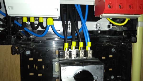

De hoofdschakelaar met wiebelende aftakblokjes:
Kan ik deze aftakblokjes nog iets beter vastzetten zonder meteen een electricien te laten komen? De schroeven zitten namelijk verstopt onder een plastic behuizing.

De hoofdschakelaar met wiebelende aftakblokjes: ???
Dit klink voor mij als niet goed, dit mag niet wiebelen in mijn optiek. Die blokjes zijn niet geïsoleerd als ik de foto mag geloven, volgens mijn moet dit wel. De aderhulzen steken teveel uit.

Aan de hand van jouw instructies heb ik net het kapje van de hoofdschakelaar afgehaald, en geprobeerd de schroeven wat vaster te draaien. Echter, de schroeven zitten al helemaal vast (..echt heul vast). Als ik de blokjes beweeg, bewegen de schroeven gewoon mee :? Afhankelijk van hoe de hoofdschakelaar in elkaar zit hoeft dit misschien niet een heel groot probleem te zijn. Dat gezegd hebbende, erg veel vertrouwen heb ik er niet in :(

De eindaderhulzen kunnen helaas niet verder de klem in. Ik ga morgen in ieder geval de voorste flexibele draden op de hoofdschakelaar vervangen door massieve. Die kan ik gewoon wat korter afknippen waardoor ze niet uitsteken. Volgens mij heb ik ook nog wel een aantal geisoleerde aftakblokjes, dus die zou ik eventueel kunnen gebruiken.
Misschien dat als je de aftakblokjes voor geïsoleerde exemplaren vervangt dat het blanke gedeelte van de adereindhulzen binnen de isolatie vallen.
Maar met de hoofdschakelaar lijkt het me niet verstandig om daar te lang mee te wachten, want die dingen krijgen toch heel wat voor hun kiezen qua wisselende belastingen en grote stromen, met zulke vermogens kun je je geen mankementen permitteren.
Ik zou die aftakblokken eruit gooien en gewoon ff een twinhuls erop.
Je kan de knop maar voren eraf halen en dan de afdekker verwijderen.
Onderin de linker kast zitten verdeel railtjes die je in de rechterkast kan plaatsen. je kan van hieruit de volledige kast voeden zonder dubbele adereindhulzen te gebruiken, en de dubbele aftakblokjes op de hoofdschakelaar kunnen dan ook vervallen.
Het is normaal op dit soort hoofdschakelaars dat de schroeven "los" zitten als de schakelaar uit staat.

Dat is bij vrijwel alle lastscheiders zo, ook de moderne en ook de grotere maten.
Vandaar dat er ook een aandraaimoment op staat ander breek je het contact volledig af/uit bij te strak draaien.
Goed om te horen dat het wiebelen normaal is, dan kan ik de hoofdschakelaar lekker laten zitten :D.
Verder heb ik uiteindelijk het advies van The headhunter opgevolgd. Dus de aftakblokken verwijderd, en vervangen door dubbele eindaderhulzen.
