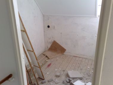

Ik ben bezig met de aanleg van een nieuwe badkamer in een ex-slaapkamer. De ruimte heeft de afmetingen 225 bij 217 cm. Op dit moment ligt er een houten planken vloer in. Na het het lezen van wat topics op dit forum ben ik nog niet helemaal zeker hoe ik de aanleg van de badkamer moet gaan realiseren.
Ik wil een betonnen vloer met vloerverwaring die ik via de c.v. die daar al via een radiator aanwezig is aanleggen. Daarnaast wil ik wel een designradiator.
Hoe kan ik het beste de vloer doen?

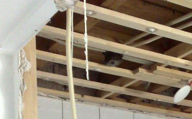

Na wat ik heb gelezen op het forum kan ik het beste zwaluwplaten op de vloer leggen. Moet dit dan over de bestaande plankenvloer of moet de plankenvloer er eerst uit en dan de zwaluwplaat op de balken leggen. Beneden de nieuwe badkamer komt een nieuwe keuken en daar is het plafond er momenteel uit. Ik kan dus vanuit de keuken de afvoer etc aanleggen.
Ook las ik over een kim band die langs de rand aangebracht moet worden. Deze band is voor het uitzetten van het beton toch? Ook voor eventuele lekage?
Het is trouwens nog niet helemaal zeker of er een douchebak in komt of dat ik ook het douchegedeelte ga betegelen. Waarschijnlijk een douchebak.
Om een wat duidelijker beeld te krijgen een foto van de kamer.
