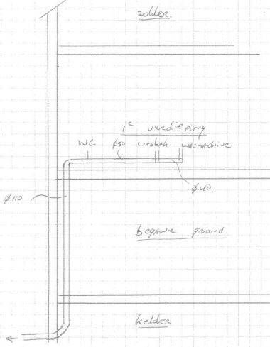

Beste klussers,
De afgelopen dagen dit forum doorsnuffeld op informatie over be- en ontluchten en het maken van een afvoer. Een aantal dingen zijn me (gelukkig) duidelijk geworden maar een aantal vragen blijven open of onduidelijk.
De situatie is als volgt: Voor de WC en een wasruimte (zonder bad of douche) aan de achterkant van het huis moet ik een nieuwe afvoer maken. De bestaande afvoer uit de jaren 50 heb ik verwijderd. Gebaseerd op wat aanwezig was wil ik het realiseren zoals in de schets.
Vragen zijn de volgende:
1) Als ik het goed begrijp zou ik de standleiding eigenlijk moeten doortrekken tot het dak voor een goede be/ontluchting. Is dit werkelijk nodig of kan ik dit ook anders realiseren (door bijvoorbeeld een beluchter te plaatsen bij de wasbak en/of wasmachine).
2) Zijn de volgende buisdiameters OK of moet ik ze dikker kiezen: Aansluitleiding wasmachine en wasbak 40 (of is 50 beter ?). Liggende leiding tussen samenkomen aansluitleidingen en WC 50 (of beter 75?).
Vast bedankt voor de reacties.
1) Je zou het natuurlijk eerst even kunnen proberen met een beluchter en als het niet goed werkt, dan doortrekken naar buiten. Doortrekken naar buiten is absoluut het beste. Het zorgt voor het goed weglopen van het water en gaat het terugkomen van lucht (borrelende sifons) tegen. Zeker met een WC wordt er bij 1 spoeling veel lucht meegetrokken, en dat los je zeker niet op met zo'n 40mm beluchterje. Een beluchter is trouwens geen ontluchter he, maar dat wist je waarschijnlijk al.
2) De standleiding is 110, dus dat 40/50 verhaal moet geen problemen geven, mits het gaat om kleine afstanden en goede be/ontluchting :)
Misschien nog een kleine tip. PVC zet uit als het heet wordt. 0,06mm per graad celcius per meter. Als het in de ruimte koud is en je doet een wasje op 90 graden, dan kan dat behoorlijk oplopen. Als je die ruimte voor het uitzetten niet hebt in je standleiding, gebruik dan een expansiestuk.
Als je nieuw gaat aanleggen en de ruimte hebt, zeker minimaal 50 mm voor die WM-afvoer en verderop 75 mm. Of alles 75 mm dan zit je safe.
Kan die WC ook direct op de verticale standleiding?
Ik heb boven iets vergelijkbaars, met een CV erbij. Gaat prima met alleen een beluchter onder de CV-sifon, dat is zover mogelijk stroomopwaarts; in jouw geval dus bij de wasmachine.

@Fiesiekus: wat is het voordeel van de WC direct op de stanleiding ?
Het is wel mogelijk, maar dan kan ik deze niet meer later doortrekken naar het dak als een beluchter onvoldoende blijkt.
Met een T die WC aansluiten. En dan eventueel vanaf de T-omhoog richting dak als dat nodig zou zijn.Minder kans op leegtrekken van de andere sifons. En die verzamelleiding 50 of 75 mm kan je dan toch onder de T van de WC laten uitkomen.
Let wel op; de situatie met de WC afvoer boven de standleiding (en de andere pijp lager op de standleiding) is zoals ik die hier thuis gemaakt heb en probleemloos werkt (dus zonder onluchting).
Maar jouw eigen ontwerp (zzoals de tekening) kan ook optimaal zijn/werken.
Uiteindelijk zal er ook een installateur naar kijken, dus zijn advies zal ook nog gewicht in de schaal leggen.
Ik wil wel van te voren ongeveer weten hoe het zou moeten of kunnen zodat de oplossing in dialoog tot stand komt.
