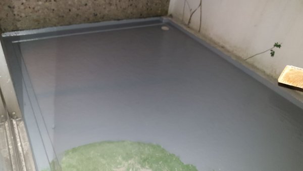

ik heb een balkon aan mijn huis uit de jaren 70. Dit balkon is gemaakt van bewapend beton. Het regenwater blijft op het balkon staan. Het putje zit links maar het water staat rechts.
Hier wil ik iets aan doen. Ik wil een nieuwe afvoer maken aan de rechterzijde. Hiervoor wil ik met een diamantboor een nieuw gat boren. Daar wil ik een putje in maken met daar onder een regenpijp oid.

Even een update:
Een beschadigd deel van het beton vervangen.
Een afvoer geboord met een diameter van 110 mm
Bovenlaag van het oppervlak met lekdicht rubberseal afgewerkt.

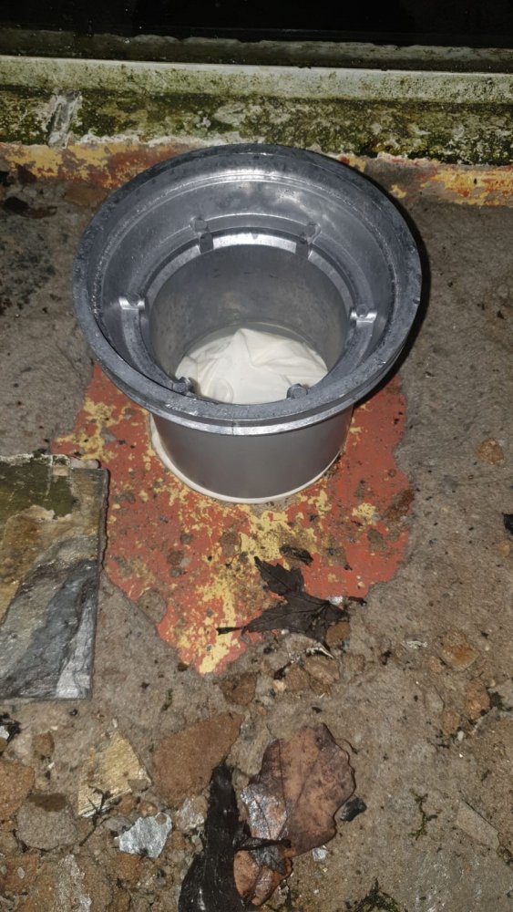

Ik heb een afvoerputje besteld die geschikt is voor 110 mm... de buis past er inderdaad in maar de bovenkant van de vorm is breder. Dat past dus niet.
Info bij online te bestellen afvoerputjes is matig.
Wie kan mij vertellen welk putje wel past?

Deze heb ik besteld. De buis past in een gat van 110 maar de bovenkant niet. Ik stuur even een foto mee.
(Of heb ik het verkeerde product ontvangen misschien)
De buis past er in. Het bovenstuk niet. Lijkt me dat het niet de bedoeling is dat ik een stuk ga wegbreken voor die verbreding.

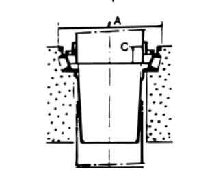

Je hebt ze in verschillende maten voor aansluiting buis bijvoorbeeld 70,80,100 mm
Die pvc buis kan er af en je kapt de boven zijde wat op zodat put er in zakt en de boven zijde word dicht gegoten
Als gat geboort moest worden dan boren ze een grote eerst 3 cm er in en vervolgens boren ze met een kleinere er door heen zodat er een mooi gat ontstaat.
de onderzijde loopt taps zodat hwa buis er om heen past.
