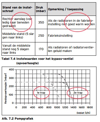

Sinds een aantal dagen krijgen we het niet meer lekker aangenaam op 21. Nu moet hij op een graad of 23,5 voor we het merken.
De laatste radiator op het systeem is die in de woonkamer. Die word nog maar voor de helft warm. Bovenste deel 55graden en onderste deel 18 graden.
Ik heb van de ketel al het schroefje van de bypass ventiel 2 slagen naar rechts gedraaid om de opvoerhoogte te veranderen. Nog steeds niets. Overige radiatoren hebben een gemiddelde delta T van 13 graden.
Iemand enig idee wat dat kan zijn?

De hrsolide heeft geen pompstand, maar een bypass ventiel in de CV zitten las ik in het boekje. Daar staat in dat als de radiator niet warm word, je het ventiel een paar slagen moet draaien om de druk te verhogen.
