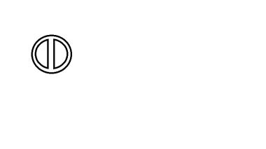

Op bijna alle radiatoren zijn de volgende voetventielen geplaatst
De radiatoren op de benedenverdieping zijn verwijderd tijdens de renovatie van de woning (twee jaar geleden).

Het zou kunnen dat bij het terugplaatsen van de radiatoren (4 in de woonkamer en uitbouw) verkeerde rubbers zijn gebruikt. Daarnaast gaf hij als mogelijke oorzaak dat er vervuiling in de leidingen is gekomen. Hij adviseerde mij contact met een installateur op te nemen omdat zij geen onderdelen hebben voor de voetventielen en dat het qua uren nogal kostbaar zou worden.

Volgens mij zijn dit inderdaad speciaale ventielen met dit soort rubbers
als het midden stukje mist dan heb je een openverbinding met aanvoer retour
maar als dit nou de oorzaak is weet ik niet.
zijn dit ook geen ventielen die zowel 1 als 2 pijps systeem kan gebruiken?
Neesje
Dit zijn geen voetventielen maar radiatorkranen van het merk TKM.
De pakkingringen zijn ook niet van rubber maar van een kartonachtig materiaal in grafietkleur.

Nog even een tweetal vragen van mijn kant. Heeft de pakking waarover eerder wordt gesproken wel of niet dat tussenschotje?
En kan het ontbreken van de juiste pakking tot gevolg hebben dat radiatoren welke verderop in het systeem zitten minder warm worden?
Neesje
De pakking heeft inderdaad dat tussenschotje maar dit kan niets te maken hebben met het niet warm worden van de radiatoren.
