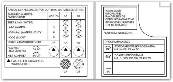

Volgens kijken hij op halve graden worden ingesteld
Haal hem van de muur af.
Op de achterkant zitten 3 gaatjes met schroeven en bijschrift.
Ik weet dat 7 dagen programma 1 schroef is
Zelflerend nog een schroef
En de 3e weet ik niet meer
Moomin
Hallo Obelix2
Hierbij een afbeelding van de achterzijde. Komt uit de gebruiksaanwijzing van deze thermostaat.
