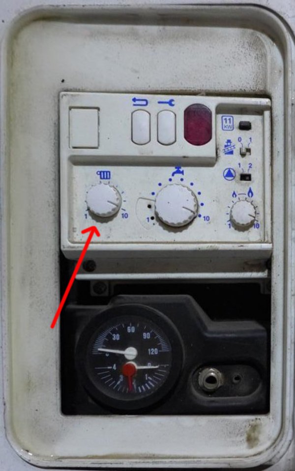

@De Loodgieter:
Waar vind ik de ketelthermostaat? Dat is iets anders dan de draaiknop voor het instellen van de temperatuur van het radiator water. Toch?
Rooster
Specialist Geluid
Hoe staat deze knop?
@lex
Die knop staat op stand vier. Voorheen was dit ruimschoots voldoende om het huis warm te krijgen. Ik heb overal ltv. De thermometers op de verdelers stonden vaak eind 38grC. Nu komen ze net niet aan de 30grC.
De loodgieter
Zet deze dus eerst even iets hoger, je installatie is verandert geef je aan dus moet je de temp waarschijnlijk ook aanpassen e.e.a. i.v.m. grotere of meer gebruikers afnemers cq radiatoren.

De waterdruk staat op 0, is dat altijd zo of (meter kapot) of lijkt dat maar zo.
Ik zou eerst gaan bijvullen.
Ronald41
Die foto is niet zijn ketel, maar een voorbeeld
