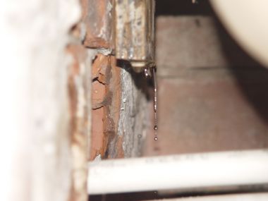

Logica douche put valt nu weg het is een douche bak
Zit in de buurt een standleiding naar boventoe
die foto wat ik had geplaatst kan je zien dat de kanaal platen gewoon in de spouw uit komen dus daar kan kou in komen

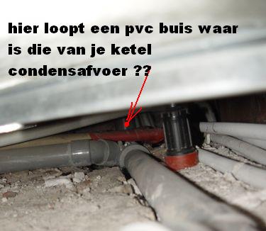

Wat bedoel je met ketel condensafvoer?
De ketel staat beneden en die warmt een boiler op. Het warme water komt dus met een leiding naar boven vanaf die boiler :)

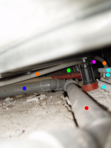

Ik heb nog een foto gemaakt en kleurtjes bij de leidingen gezet :
Oranje : aanvoer water voor sanitair in de badkamer
Blauw : Afvoer bad (gebruiken we nooit)
Rood: Afvoer douche en wasbakken
Groen : Hoofdleiding afvoer (vraag me niet waarom die nog hoger loopt want hoger hebben we niets meer staan om op aan te sluiten
Lichtblauw : electrische leidingen
Paars : Flexibele buis waarop een ventilator die in de douche hangt is aangesloten

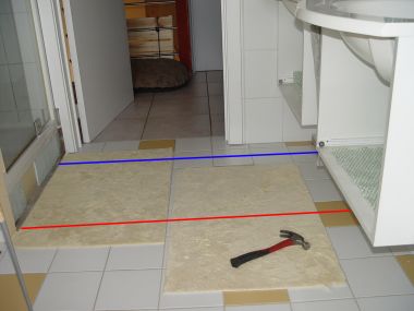

Ik ben toen exact gaan meten waar die paal ergens staat tov van de badkamervloer en ik zat er een 30-tal cm naast met mijn eerste schatting. De rode lijn vertegenwoordigd de echte plaats, en de blauwe lijn was waar ik eerst dacht.
Ik ben dus nog eens verder gaan nadenken, en de reden waarom ik niet opzettelijk dat lek tevoorschijn kon toveren was omdat ik alles goed simuleerde behalve het stuk van "muren die ook nat worden als je effectief in de douch staat"
Ik ben dus op de muren gaan spuiten ook met de douchekop, en dit was het resultaat :
Dit is dus EXACT op de hoogte waar de holte in de betonplaat zit waar ook de paal onder staat. Wel 2 meter verder aan de andere kant van de badkamer, maar het loopt zo hard dat het in enkele minuten tot aan de paal komt.
