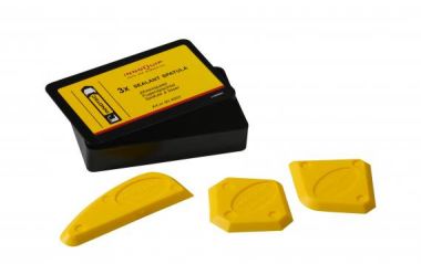

Ik heb beglazingskit vervangen bij mijn raam. Het lukt echter niet een mooie rand te krigjen aan de glaskant. Na het aanbrengen van de kit en het met de vinger en zeep afwerken van de kit ontstaan er resten op het raam wat geen fraai gezicht is. Hoe krijg je dit netjes?
Rene de klusser
Specialist Bouw
Daar zijn speciale kit rubbers voor.
Spuit de kit ruim in de kier.
Even met de plantenspuit een verdunt sopje met zachte groene seep op spuiten en dan met het rubbertje afmessen.

Ze zijn er in verschilende soorten te koop.
De glaszetters gebruiken ze ook.
Vroeger met plamuurmes veel gedaan maar nu met dit soort spatels
Bij plamuurmes wil het nog wel eens krassen.

Dank! Ik ga er naar op zoek!
