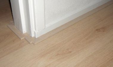

EdP
Smaken verschillen natuurlijk, als je wilt weten hoe het eindresultaat wordt wanneer je de staande plinten niet verwijdert, dan zal ik m'n bekende fotootje er maar weer bij pakken:
